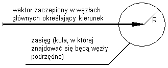

Tryb definicji według listy
- wybrać typ połączenia sztywnego z listy dostępnych typów połączeń sztywnych
- określić węzły główne (MASTER) - graficznie wskazując węzeł (lub węzły) lub wpisując numery węzłów w pole Selekcja węzłów głównych
- określ parametry dla węzłów podrzędnych: wektor połączenia (określenie kierunku, orientacji i długości wektora) i zakres (promień R kuli). Patrz rysunek poniżej. Wszystkie węzły znajdujące się w zdefiniowanym zakresie są węzłami podrzędnymi do połączenia sztywnego.
