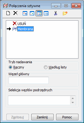

Okno dialogowe Połączenie sztywne składa się z:
W górnej części okna znajdują się następujące ikony:

Podobnie jak w oknie dialogowym służącym do definiowania innych atrybutów konstrukcji, proces definiowania połączenia sztywnego w konstrukcji został podzielony na dwa etapy:
Jeżeli w aktywnej liście połączeń sztywnych nie ma zdefiniowanego żadnego typu połączenia lub gdy do istniejącej listy połączeń dodany ma zostać nowy typ połączenia sztywnego, to należy kliknąć ikonę Nowy typ połączenia sztywnego.
Otworzenie okna do definicji nowego połączenia jest także możliwe poprzez dwukrotne kliknięcie (tzw. double-click) elementu znajdującego się na liście aktywnych połączeń. Efektem tego jest otwarcie okna dialogowego Definicja połączenia sztywnego z wypełnionymi wszystkimi polami edycyjnymi zgodnie z typem połączenia, który wybrał użytkownik. Nowy typ połączenia sztywnego jest dodawany (uaktualniany) do aktywnej listy poprzez kliknięcie przycisku DODAJ lub naciśnięcie klawisza ENTER. Jeżeli etykieta nie zostanie zmieniona, to pojawi się ostrzeżenie.
