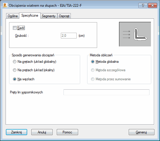

Po otwarciu okna dialogowego Obciążenia wiatrem na słupach i wybraniu karty Specyficzne na ekranie pojawia się przedstawione poniżej okno dialogowe.
W powyższym oknie dialogowym znajduje się kilka grup opcji.
Opcja Sadź umożliwia wprowadzenie grubości warstwy sadzi na elementach konstrukcji.
Uwaga: Jest to grubość warstwy. W obliczeniach wymiar elementu poprzeczny do wiatru powiększany jest o dwukrotną wartość wprowadzonej grubości sadzi.
Opcja Sposób generacji obciążeń - umożliwia wybór elementów, na których generowane będą przez program Robot obciążenia: na prętach w układzie lokalnym lub globalnym albo w węzłach.
Opcja Metoda obliczeń - globalna, szczegółowa i przez sumowanie; w obecnej wersji dostępna jest jedynie metoda globalna.
Opcja Pręty lin wspornikowych - w tym polu wpisana może zostać lista prętów stanowiących liny wspornikowe, na których przyłożone zostaną obciążenia obliczone w sposób charakterystyczny dla lin wspornikowych.
