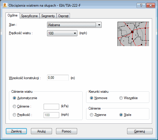

Opcja służy do generowania obciążeń klimatycznych na konstrukcjach typu: maszty kratownicowe, słupy i wieże - słupy wsporcze linii wysokiego napięcia, wieże transmisyjne, maszty radiowe itp. Generacja obciążeń klimatycznych może zostać rozpoczęta po: • naciśnięciu ikony Obciążenia słupów.
- Wybraniu komendy Obciążenia / Obciążenia specjalne / Wiatr na słupach z menu.
- Kliknięcie ikony
Uwaga: Opcja Obciążenia słupów jest dostępna tylko dla prętowych konstrukcji przestrzennych: RAMA 3D i KRATOWNICA 3D. Tworzone konstrukcje muszą mieć podstawę w kształcie trójkąta równobocznego lub prostokąta; nie mogą zawierać lin wspornikowych. Aby rozpoznanie kształtu konstrukcji było możliwe, należy przypisać podpory do węzłów umieszczonych w wierzchołkach podstawy konstrukcji. Muszą to być jedyne podpory zdefiniowane w konstrukcji. (Zobacz również:
Algorytm rozpoznawania geometrii).
Uwaga: Generacja obciążeń wiatrem dla masztów, wież, słupów jest dokonywana na podstawie amerykańskiej normyTIA/EIA-222-F.
Okno dialogowe pokazane na powyższym rysunku składa się z czterech zakładek:
W dolnej części okna dialogowego są standardowe przyciski (Zamknij, Pomoc i Anuluj), jak również Generuj. Kliknięcie Generuj generuje obciążenie wiatrem na słupie i informacje obliczeniowe.
