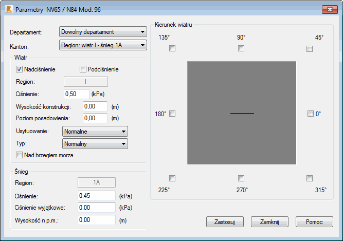

Po kliknięciu opcji Parametry w oknie dialogowym Obciążenie śniegiem i wiatrem 3D wyświetlane są następujące informacje:
Po wybraniu normy NV 65 lub NV 65 02/09 należy określić następujące parametry:
- W polu Kierunek wiatru dostępny jest schematyczny widok zdefiniowanej konstrukcji z góry; Określone mogą zostać kierunki wiatru, które należy uwzględnić: po włączeniu opcji 0° wiatr o takim kierunku zostanie uwzględniony podczas generacji obciążenia. Przypadki obciążenia wiatrem oznaczane są w zależności od kąta pomiędzy ich kierunkami a osią X+ globalnego układu współrzędnych; każda włączona opcja powoduje generację przypadku obciążenia wiatrem. Każda opcja tworzy przypadek obciążenia wiatrem.
- Opcje po lewej stronie okna dialogowego pozwalają określić wartości dla obciążenia śniegiem i wiatrem parametry używane w celu automatycznego generowania przypadków obciążeń klimatycznych na konstrukcję. Te parametry są standardowymi parametrami używanymi do wygenerowania Obciążeń klimatycznych dla konstrukcji, takich jak rama 2D.
Po zdefiniowaniu parametrów obciążeń klimatycznych i naciśnięciu przycisku Zamknij dane określone przez użytkownika są zapisywane.
Po naciśnięciu przycisku Zastosuj powyższe okno dialogowe jest zamykane i na ekranie pojawia się okno dialogowe Obciążenia zawierające tabelę ze współczynnikami oraz wynikającymi z nich obciążeniami klimatycznymi.
