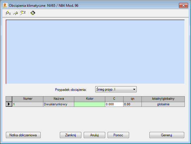

Po naciśnięciu przycisku Zastosuj w oknie dialogowym Parametry obciążeń klimatycznych 3D na ekranie pojawia się okno dialogowe pokazane na poniższym rysunku.
W oknie dialogowym przedstawiany jest widok zdefiniowanej konstrukcji oraz lista wyboru wygenerowanych przypadków obciążenia klimatycznego. Widok konstrukcji generowany jest za pomocą widoku Open GL. Na widoku konstrukcji prezentowane są płaszczyzny obciążeniowe za pomocą legendy kolorów.
Wyboru przypadku przedstawianego w tabeli można dokonać na liście Przypadek obciążenia. Lista przypadków zawiera tylko przypadki klimatyczne, to znaczy te, które mają nadane natury wiatrowe i śniegowe.
W tabeli pojawiają się wszystkie powierzchnie konstrukcji. Dla tych powierzchni, które nie zostały automatycznie obciążone przez program, wartości obciążeń są równe zeru.Robot

W tabeli prezentowanej w powyższym oknie dialogowym możliwa jest modyfikacja wartości następujących parametrów: Ce, Ci, Delta i QH. Wartości przedstawiane w polach Ce-Ci i qr(z) są przeliczane po zmianach dokonanych w wymienionych polach tabeli.

Po naciśnięciu przycisku Generuj powyższe okno dialogowe jest zamykane, a obciążenia są generowane na powierzchniach. Obciążenia przykładane są jako ciśnienie na obiekty powierzchniowe w układzie lokalnym lub globalnym. Obciążenia są przenoszone na pręty podczas generowania modelu konstrukcji.
Zestaw współczynników służących do określenia obciążenia klimatycznego jest zapisywany w zadaniu, tak aby użytkownik mógł mieć możliwość edycji współczynników i parametrów obciążenia wiatrem lub śniegiem.
Naciśnięcie przycisku Notka obliczeniowa powoduje generację pliku tekstowego zawierającego zapis wartości parametrów generacji obciążeń śniegiem i wiatrem dla wszystkich przypadków. Notka otwierana jest w edytorze tekstowym programu Robot.
