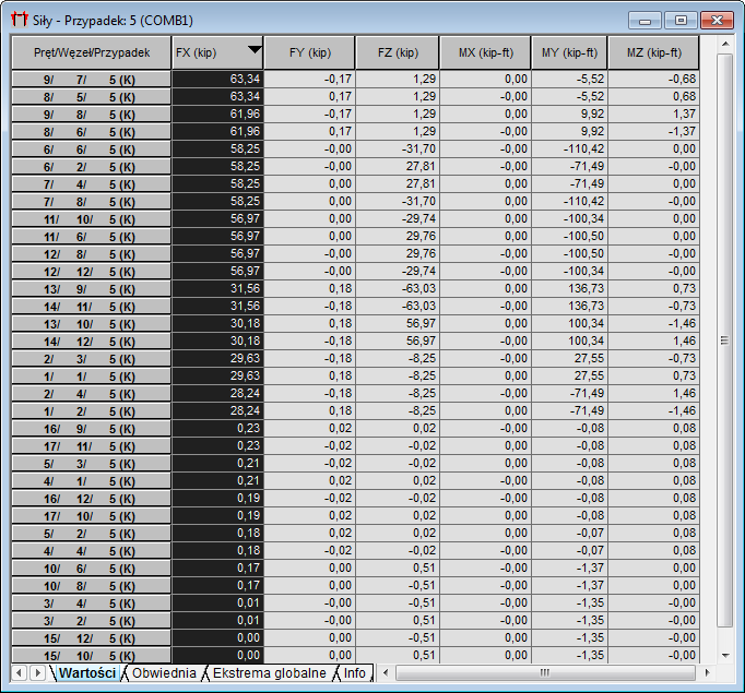

    Otwiera się tabela Siły, w której wyświetlają się informacje na temat sił wewnętrznych. Karty dostępne u dołu tabeli umożliwiają wizualizację danych z kolumn Wartości, Obwiednia i Ekstrema globalne.
  5. Na pasku narzędzi wyboru, w oknie Wybór przypadków, rozwiń menu rozwijane Przypadki i wybierz opcję 5: COMB1.
    Tabela zostanie uaktualniona i będzie zawierała wyniki dla przypadku COMB1.
  6. W tabeli Siły kliknij dwukrotnie nagłówek kolumny FX, aby posortować siły od wartości maksymalnych do minimalnych.
