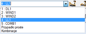

Na pasku narzędzi Wybór, w polu Wybór przypadków, rozwiń menu i wybierz opcję 4: LL1, jak pokazano poniżej:

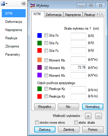

Przejdź do karty NTM w oknie dialogowym Wykresy, wybierz opcję Moment MY i kliknij przycisk Normalizuj.
Uwaga: Kliknięcie przycisku Normalizuj spowoduje automatyczne skalowanie wartości wybranego typu diagramu.

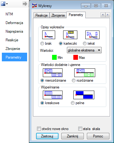

Aby wyświetlić wartości numeryczne sił wewnętrznych, przejdź do karty Parametry.
Wskazówka: Możesz przejść do karty Parametry bez konieczności przewijania kart. Umieść wskaźnik myszy nad strzałką w pobliżu lewego górnego rogu okna dialogowego, aby wyświetlić listę kart.
Na karcie Parametry ustaw pole Opis wykresu na karteczki, a następnie wybierz opcję globalne ektrema z menu rozwijanego Wartość.
Kliknij przycisk Zastosuj.

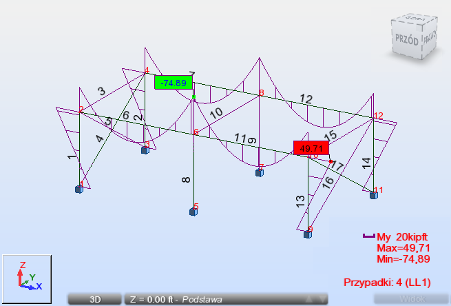

W widoku wyświetlane są wykresy momentu gnącego dla wszystkich belek, tak jak pokazano poniżej.
Przejdź do karty NTM w oknie dialogowym Wykresy, usuń zaznaczenie opcji Moment MY i kliknij przycisk Zastosuj.
