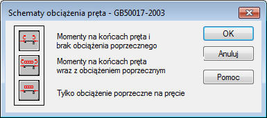

Schematy obciążenia pręta
Opcja ta służy do określania dodatkowych parametrów dla analizy stabilności prętów na zginanie w chińskiej normie GB50017 - 2003. Jest dostępna po naciśnięciu ikon w oknie dialogowym Definicja pręta - dodatkowe parametry.
Opcja ta służy do obliczania wartości parametru momentu zastępczego prętów poddanych jednoczesnemu ściskaniu i naprężaniu. Określanie dowolnych wzorów obciążeń powoduje automatyczne obliczanie współczynników βmy , β mz (zgodnie z punktem 5.2.2.1) i współczynników βty , βtz (zgodnie z punktem 5.2.2.2). Jeżeli współczynnik został określony ręcznie przez wpisanie wartości w polu edycji, wartość ta zostanie przyjęta jedcznośnie dla współczynników β m i β t .
