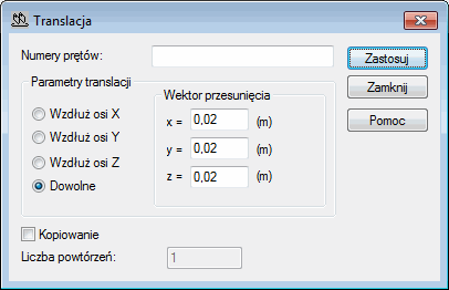

Należy wybrać pręty zbrojeniowe, które mają zostać przesunięte.
Należy określić parametry operacji translacji.
W powyższym oknie dialogowym dostępna jest również opcja Kopiowanie. Jeżeli zostanie ona włączona, to dostępna staje się opcja Liczbę powtórzeń.
