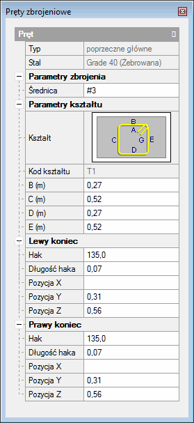

Opcja służy do przedstawiania parametrów prętów zbrojeniowych wyznaczonych podczas wymiarowania elementów konstrukcji żelbetowych. Opcja ta jest dostępna po wybraniu polecenia Zbrojenie / Właściwości pręta.
Po wybraniu tej opcji na ekranie pojawia się pokazane poniżej okno.
Jeżeli w oknie graficznym lub tabeli prętów zbrojeniowych nie został wybrany żaden pręt zbrojeniowy, to przedstawione powyżej okno dialogowe jest puste. Jeśli użytkownik wybierze pręt zbrojeniowy, to okno dialogowe będzie składało się z trzech kart:
Na karcie Ogólne prezentowane są podstawowe informacje dotyczące wybranego pręta zbrojeniowego: typ stali, symbol normowy, klasa stali, średnica pręta zbrojeniowego oraz jego kształt. Karta Parametry kształtu zawiera kod kształtu pręta oraz jego charakterystyczne wymiary. Na karcie Położenie prezentowane są współrzędne początku pręta zbrojeniowego (na tej karcie można zmienić punkt odniesienia współrzędnych).
