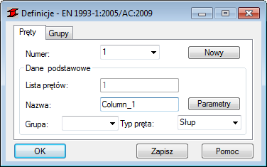

  1. W oknie dialogowym Definicje zwróć uwagę, że jest wybrany Numer 1 i że w polu Typ pręta jest wartość Pręt prosty.
  2. Rozwiń listę rozwijaną Typ pręta i wybierz Słup. Zmień wartość w polu Nazwa na Column_1, jak pokazano poniżej. Kliknij przycisk Zapisz.
  3. W oknie dialogowym Definicje zmień wartości w następujących polach: Numer na 2, Nazwa na Column_2 oraz Typ pręta na Słup. Kliknij przycisk Zapisz. Należy również zmienić belki, ale standardowa definicja typu belki nie jest odpowiednia w tej sytuacji.

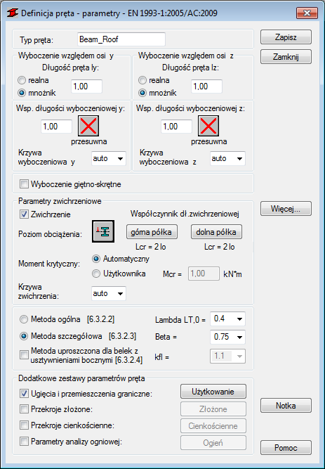

  6. W oknie dialogowym Definicja pręta, w polu tekstowym Typ pręta wpisz Beam_Roof.
  7. W polu Parametry zwichrzeniowe wybierz opcję Zwichrzenia.
  8. Kliknij opcję Górna półka.
  9. W oknie dialogowym Współczynnik długości zwichrzeniowej kliknij przycisk (Belka) i w polu Lcr ustaw wartość 0.2 lo, jak pokazano poniżej. Kliknij przycisk OK.
  10. Powtórz operację dla Dolnej półki.
  11. Informacje w oknie dialogowym Definicja pręta powinny wyglądać na przykład tak, jak pokazano na rysunku poniżej. Kliknij przycisk Zapisz, a następnie przycisk Zamknij.

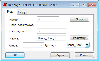

  14. W oknie dialogowym Definicje ustaw Numer na 3. Typ pręta jest już ustawiony na Beam_Roof. Sprawdź, czy w polu Nazwa jest wartość Beam_Roof_1, i kliknij przycisk Zapisz.
  15. Zmień pole Nazwa pręta 4 na Beam_Roof_2, jeśli jest to konieczne, a następnie kliknij przycisk Zapisz.

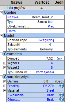

    Uwaga: Innym sposobem sprawdzenia i zmiany nazw oraz typów prętów jest wykorzystanie układu Start. Wybierz pręty, a następnie zmień ich właściwości, jak pokazano poniżej.
