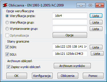

  1. W oknie dialogowym Obliczenia ustaw pole Weryfikacja pręta na 1do4.
  2. W grupie opcji Stany graniczne sprawdź, czy pole Stany graniczne jest ustawione na SGN, a następnie kliknij opcję Lista w tym samym wierszu.

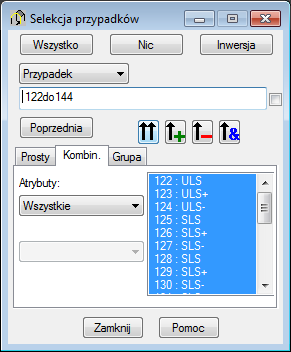

  3. W oknie dialogowym Wybór przypadku obciążenia kliknij przycisk Brak, aby usunąć istniejący wybór.
  4. W dolnej części okna dialogowego wybierz kartę Kombin. i wybierz wszystkie kombinacje. (Naciśnij i przytrzymaj klawisz <Shift>, a następnie wybierz pierwszy i ostatni element listy).
  5. Kliknij przycisk . Kombinacje przypadków obciążenia zostaną dodane do listy przypadków, jak pokazano poniżej.
  6. Kliknij przycisk Zamknij.
  7. W grupie opcji Stany graniczne wybierz SGU.
    Uwaga: Wybranie opcji SGN i SGU spowoduje ustawienie obliczeń na rozpoznawanie prawidłowego typu kombinacji i zastosowanie poprawnego warunku sprawdzania (wartości użytkowe lub graniczne).
  8. W oknie dialogowym Obliczenia kliknij przycisk Obliczenia.

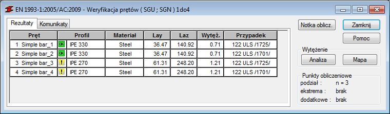

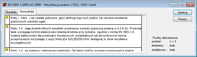

  9. Zostanie otwarte okno dialogowe Weryfikacja prętów z najważniejszymi informacjami o przekrojach. Karta Komunikaty (jak pokazano poniżej) zawiera ważne informacje dla inżynierów, które należy wziąć pod uwagę na kolejnych etapach projektu.
    Uwaga: Komunikat „Pręt o zmiennej bezwładności” ma przypomnieć inżynierowi, że norma nie wyjaśnia, w jaki sposób zastosować wzory do weryfikacji prętów o zmiennej bezwładności i że metoda używana przez oprogramowanie może nie być zgodna z oczekiwaniami.
  10. Karta Rezultaty zawiera symbol interpretacji wyników dla każdego przekroju (lub grupy przekrojów). W przypadku pokazanym poniżej, dla dwóch prętów test jest zaliczony, a dla dwóch — nie.

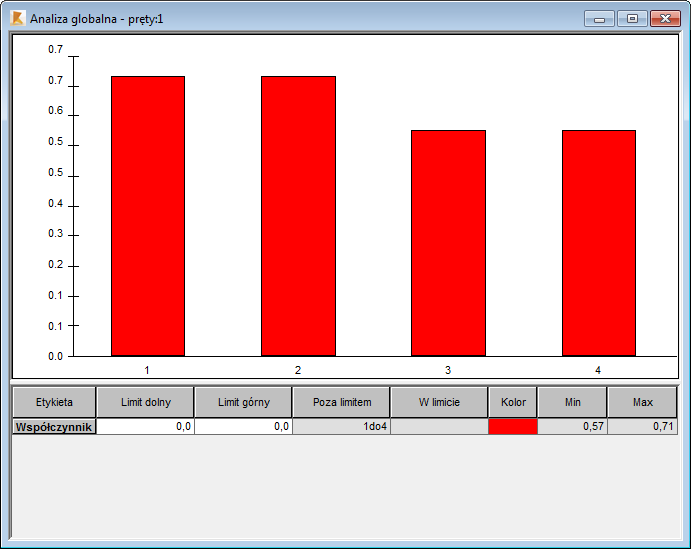

  11. W obszarze Współczynnik kliknij polecenie Analiza, aby otworzyć okno dialogowe Analiza globalna — pręty i zapoznać się z prezentacją graficzną współczynników dla weryfikowanych prętów.
  12. Zamknij okno dialogowe.

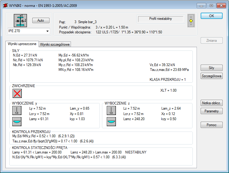

  13. W oknie dialogowym Weryfikacja pręta kliknij jeden z żółtych znaków wykrzyknika . Zostanie otwarte okno dialogowe Wyniki, co oznacza, że pręt jest niestabilny, jak pokazano w części poniżej.
    Uwaga: Możesz również wygenerować opis do wydrukowania, zawierający te informacje, klikając w oknie dialogowym przycisk Notka obliczeniowa. Notki obliczeniowe mogą być zapisywane i drukowane.
