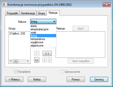

  7. W oknie dialogowym Kombinacja normowa przypadków obciążenia EN 1990:2002 wybierz kartę Relacje.
  8. Na liście rozwijanej Natura można wybrać każdy typ i tworzyć relacje między przypadkami obciążeń w poszczególnych grupach. Domyślnie program Robot automatycznie tworzy te grupy i zależności.
  9. Zachowaj ustawienia domyślne i kliknij przycisk Generuj.

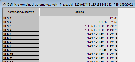

  12. Aby wyświetlić tabelę Kombinacje, na pasku menu wybierz Obciążenia > Tabela kombinacji.
  13. Zostanie otwarte okno dialogowe Definicje kombinacji obciążeń, pokazane na poniższym rysunku.

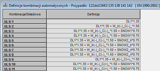

  14. Aby zmienić sposób wyświetlania kombinacji w tabeli, kliknij prawym przyciskiem myszy w obszarze tabeli kombinacji, a następnie wybierz opcję Kolumny tabeli.
  15. W oknie dialogowym Kombinacje zmień pole Opis kombinacji na Etykieta przypadku i kliknij przycisk OK.
  16. Zostanie wyświetlony nowy układ tabeli, jak pokazano na rysunku poniżej.
