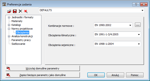

  1. Aby sprawdzić, czy odpowiednie normy obciążenia są dostępne z paska menu, wybierz opcje Narzędzia > (Preferencje zadania).
    Uwaga: Preferencje zadania sterują tylko parametrami bieżącego projektu.
  2. W oknie dialogowym Preferencje zadania, w lewym panelu, kliknij znak +, aby rozwinąć obszar Normy projektowe, a następnie kliknij przycisk Obciążenia. Zostaną wyświetlone kombinacje norm, obciążenia śniegiem/wiatrem i obciążenia sejsmiczne dla bieżącego projektu, jak przedstawiono na ilustracji poniżej.
  3. Rozwiń listę Obciążenia klimatyczne i wybierz normę EN 1991-1-3/4:2005. Kliknij przycisk OK, aby zamknąć okno dialogowe.

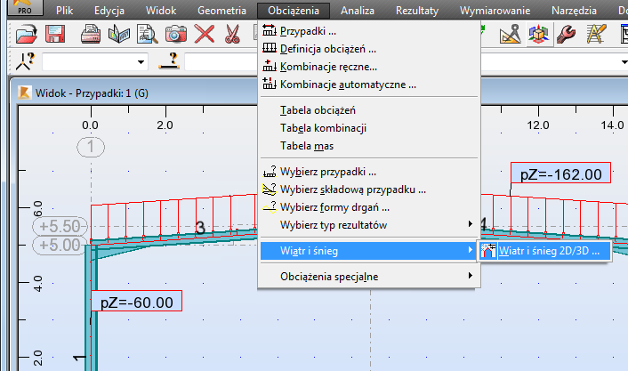

  4. Aby zastosować nowe obciążenia, na pasku menu wybierz opcje Obciążenia > Obciążenia klimatyczne > Obciążenia klimatyczne 2D/3D (jak pokazano poniżej) lub na pasku narzędzi Obciążenia (zwykle po prawej stronie ekranu) kliknij przycisk (Obciążenia klimatyczne 2D/3D).

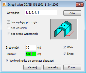

  5. W oknie dialogowym Śnieg i wiatr 2D/3D kliknij opcję Automatycznie, aby wybrać wszystkie istniejące węzły i automatycznie wygenerować obwiednię, a następnie ustaw następujące parametry:
    • Całkowita głębokość: 30,00 m
    • Rozstaw: 5,00 m
    • Wybierz opcję Wyświetl notkę po generacji obciążeń.
  6. Kliknij polecenie Parametry i zwróć uwagę na informacje w oknie dialogowym. Nie zmieniaj parametrów domyślnych.
  7. Kliknij przycisk Generuj.

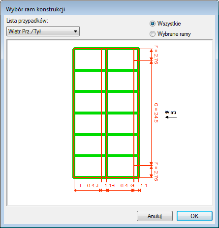

  8. W oknie dialogowym Wybór ram konstrukcji upewnij się, że zaznaczono opcję Wszystkie. Spowoduje to wygenerowanie obciążenia wiatrem na wszystkich konstrukcji ramy.
  9. W polu Lista przypadków obciążenia wybierz opcję Wiatr Prz./Tył. Powoduje to ustawienie kierunku wiatru od prawej do lewej, jak przedstawiono na ilustracji poniżej.
  10. Kliknij przycisk OK.

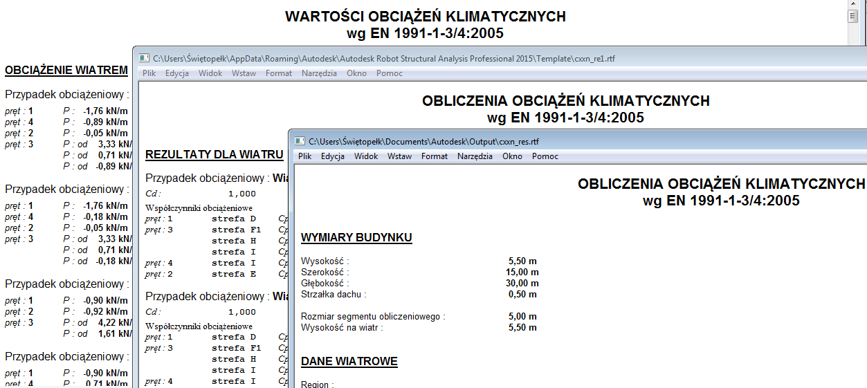

  11. Otworzą się trzy okna zawierające różne notki obliczeniowe dla Obciążeń wiatrem, Wyników dla wiatru oraz Wymiarów konstrukcji i Dane wiatrowe, jak przedstawiono w części poniżej. Notki obliczeniowe umożliwiają sprawdzenie wszystkich parametrów obciążeń, które zostały wygenerowane.

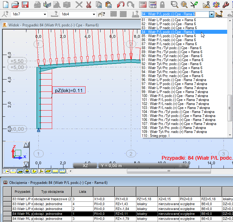

  13. W oknie widoku zostaną wyświetlone wszystkie obciążenia. Aby wyświetlić każdy przypadek obciążenia w postaci graficznej, wybierz przypadek obciążenia z listy rozwijanej Przypadki, tak jak pokazano poniżej, lub podświetl Przypadki w oknie dialogowym Obciążenia — przypadek.
  14. Po zakończeniu przeglądania różnych przypadków obciążenia wróć do przypadku obciążenia G.
