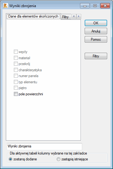

Wybierz zakładkę Dane dla elementów skończonych w oknie dialogowym Powierzchnie zbrojenia, aby wybrać:
- Węzły - jeżeli ta opcja zostanie wybrana, to w tabeli pojawią się kolumny, w których dla każdego powierzchniowego elementu skończonego prezentowane będą numery węzłów tego elementu. Liczba węzłów zależy od wybranego typu powierzchniowego elementu skończonego.
- Materiał - Dodaje kolumnę, w której zaznaczony zostanie materiał powierzchniowego elementu skończonego.
- Przekrój - Dodaje kolumnę, w której zaznaczony zostanie przekrój (typ grubości) powierzchniowego elementu skończonego.
- Numer panelu - Dodaje kolumnę, w której prezentowany będzie numer panelu.
- Typ elementu - Dodaje kolumnę, w której zaznaczony zostanie typ powierzchniowego elementu skończonego. Dostępne typy powierzchniowych elementów skończonych to: elementy trójkątne 3- lub 6-węzłowe (T3, T6), elementy czworokątne 4- lub 8-węzłowe (Q4, Q8).
