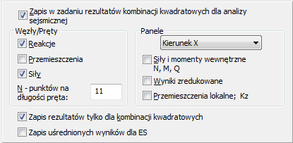

Po naciśnięciu opcji Analiza sejsmiczna znajdującej się w drzewku leżącym w lewej części okna Preferencje zadania w prawej części tego okna pojawia się pokazane poniżej pole.

Obecnie program oferuje dwie opcje umożliwiające zapis wyników kombinacji kwadratowych:
  1. Zapisywanie automatyczne jest aktywowane po obliczeniach analizy sejsmicznej. Wymagane jest częste uruchamianie z długotrwałym procesem obliczeń statycznych i dynamicznych. Wartość ta jest zdefiniowana w oknie dialogowym Preferencje zadania.
  2. Zapis na żądanie, bez potrzeby powtórnych obliczeń analizy sejsmicznej, uruchamiany za pomocą opcji Analiza / Zapis kombinacji sejsmicznych.
Opcja służy do wyboru typu rezultatów analizy dynamicznej konstrukcji, które mają być zapisane automatycznie po obliczeniach konstrukcji. Dotyczy to jedynie wartości kombinacji pomiędzy postaciami. Program Robot ustawia domyślnie wybrany typ kombinacji. Domyślny typ kombinacji można zmienić w zakładce Znak połączenia w oknie dialogowym Analiza > Typy analizy. Wartości te będą obliczone bezpośrednio po rozwiązaniu zadania i zapisane z zadaniem. Pozwoli to na znaczne przyspieszenie dostępu do wyników dla analizy sejsmicznej/spektralnej, choć spowoduje wydłużenie czasu samych obliczeń.
Domyślnie opcja Zapis w zadaniu rezultatów kombinacji kwadratowych dla analizy sejsmicznej jest wyłączona. Wtedy wszystkie pozostałe opcje znajdujące się w powyższym oknie dialogowym nie są dostępne (nie dotyczy to opcji Zapis uśrednionych wyników ES - jest to niezależna opcja).

Jeżeli opcja zapisu wyników analizy dynamicznej jest włączona, to tabele z wynikami dla prętów powinny domyślnie otwierać się z liczbą punktów podziału ustawioną w oknie Preferencje zadania. Rezultaty dynamiczne mogą być też wykorzystywane podczas generacji kombinacji normowych.
Dostępna jest opcja Zapis rezultatów tylko dla kombinacji kwadratowych. Jeżeli jest włączona, oznacza to, że rezygnujemy z zapisu rezultatów pojedynczych postaci drgań, a zapisujemy jedynie rezultaty dla kombinacji kwadratowych. Warunkiem tej rezygnacji jest jednakże przeliczenie i zapis zaraz po obliczeniach rezultatów dla kombinacji kwadratowych. Inaczej nie byłoby żadnych rezultatów dla danego przypadku dynamicznego. Prowadzi to do przyspieszenia działania programu. Należy również pamiętać, iż nie ma dostępu do innych rezultatów niż wybrane typy. Brak jest dla nich pojedynczych postaci jak i wartości kombinacji kwadratowych. Jeżeli opcja jest wyłączona, to rezultaty obliczeń dynamicznych są zapisywane dla postaci drgań. Powoduje to, że pliki *.RTD z rezultatami mogą mieć bardzo duże rozmiary.
Jeżeli użytkownik otworzy tabelę sił dla wszystkich przypadków przy włączonej opcji zapisu rezultatów dynamicznych, rezultaty nie będą liczone, a jedynie zostaną odczytane z bufora. Są one odczytywane z bufora. Dodatkowo w przypadku wybrania opcji Zapis rezultatów wyłącznie dla kombinacji kwadratowych oraz wybrania wszystkich przypadków w tabeli sił wyświetlone zostaną jedynie wartości kombinacji kwadratowych dla przypadków sejsmicznych. W dolnej części okna dialogowego znajduje się również opcja Zapis uśrednionych wyników dla ES.
Obliczenia sejsmiczne prowadzone dla dużej liczby postaci własnych wymagają zapisu dużej liczby wyników. Redukcja rozmiaru wyników polega na zapisie tylko pojedynczej, stałej wartości wynikowej dla powierzchniowych elementów skończonych. Wyniki dla ES są domyślnie zapisywane w trzech lub czterech narożnych węzłach elementu skończonego. Aby zmniejszyć liczbę zapisanych wyników, a tym samym wielkość pliku z wynikami, należy wybrać opcję Zapis uśrednionych wyników dla ES. Użytkownik musi jednak zdecydować, czy pewna utrata dokładności obliczeń jest dla niego akceptowalna.
