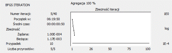

Tolerancja (żądana zbieżność) rozwiązania problemu własnego jest określona wzorem:
Wartość parametru tolerancji (tol) definiowana jest w oknie dialogowym Parametry analizy modalnej. Aby zwiększyć dokładność obliczeń, należy zmniejszyć wartość parametru tolerancji tol. Powoduje to wzrost liczby iterakcji.
Dodatkowo podawane są następujące informacje:
