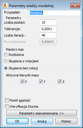

Parametry
Zawiera parametry dostępne dla analizy modalnej: liczba trybów, tolerancja, liczba iteracji, przyspieszenie ziemskie.
Macierz mas
  • Rozłożona: macierz pełna — zawsze uwzględnia obrotowe stopnie swobody.
  • Skupiona z rotacjami: macierz diagonalna, w której uwzględnione są obrotowe stopnie swobody.
  • Skupiona bez rotacji: macierz diagonalna bez uwzględniania obrotowych stopni swobody.
Aktywne kierunki masy
Określa kierunek X, Ylub Z, w których masa jest aktywna, tj. drgania własne.
Domyślnie bryła jest aktywna we wszystkich kierunkach dla analizy modalnej.
Uwaga: Wyłączenie masy w kierunku Z, dla analizy modalnej poprzedzającej przypadek sejsmiczny, eliminuje lokalne pionowe postaci drgań dla płyt stropowych. Analiza sejsmiczna takiego modelu będzie uwzględniać tylko drgania poprzeczne. Innym przykładem jest analiza drgań wymuszonych ruchem pieszych (Footfall), gdzie aktywna jest domyślnie masa na kierunku Z. W tym przypadku interesują nas drgania pionowe, a zaniedbujemy drgania poprzeczne modelu. Po naciśnięciu klawisza Parametry zaawansowane » w oknie dialogowym dostępne są dodatkowe parametry potrzebne do definicji analizy modalnej.
Pomiń gęstość
Wyklucza gęstość elementu konstrukcji (ρ = 0) podczas analizy dynamicznej konstrukcji.
Weryfikacja Sturma
Opcja umożliwiająca włączenie/wyłączenie algorytmu poszukiwania pominiętych postaci drgań konstrukcji. Jeśli algorytm wykryje pominiętą formę drgań, obliczenia iteracyjne są powtarzane.
Parametry zaawansowane >>
Wyświetla dodatkowe parametry analizy modalnej dla przypadku obciążenia.
