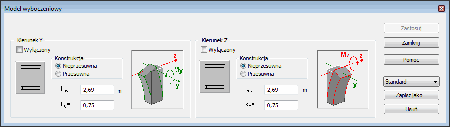

Okno dialogowe 'Model wyboczeniowy' umożliwia zdefiniowanie parametrów wyboczeniowych dla projektowanego słupa. Aby je wyświetlić, należy:
Na ekranie pojawia się wtedy pokazane poniżej okno.
W powyższym oknie można dokonać:
Uwaga: W przypadku wyłączenia uwzględniania wyboczenia dla danego kierunku wciąż istotna jest długość słupa w tym kierunku. Służy ona np. do obliczeń mimośrodów niezamierzonych.
W programie możliwe jest zapisanie zdefiniowanych parametrów modelu wyboczeniowego w postaci zestawu parametrów, a następnie używanie go celem szybszej definicji modelu wyboczeniowego w kolejnych elementach konstrukcji. Aby zapisać zestaw parametrów (lub zmodyfikować predefiniowany zestaw Standard), należy po ustawieniu wybranych parametrów modelu nacisnąć przycisk Zapisz jako w powyższym oknie dialogowym oraz podać nazwę nowego zestawu. Zestaw zostanie dodany do listy modeli wyboczeniowych. Aby usunąć zestaw z listy, należy wybrać go z dostępnej listy, a następnie nacisnąć przycisk Usuń.
Interpretacja kierunków wyboczenia (na przykładzie Kierunku Y)
Oznaczenie Kierunek Y odpowiada wyboczeniu w kierunku powodującym zwiększenie momentu My (działającego względem osi Y), innymi słowy dotyczy ono wyboczenia słupa z pionowej płaszczyzny XY. Dla kierunku Y rozważany jest zatem mimośród w kierunku osi Z. Jest to schematycznie przedstawione na poniższym rysunku.
Uwaga: Jeśli rozpatrujemy słup wczytany do modułu wymiarowania elementów żelbetowych z modelu konstrukcji, kierunki przyjęte w module zbrojenia słupów żelbetowych odpowiadają kierunkom układu lokalnego pręta w konstrukcji.
Okno dialogowe składa się z trzech głównych części:
Uwaga: Zmiana dowolnego parametru w tym oknie dialogowym i akceptacja poprzez naciśnięcie przycisku OK powoduje skasowanie dotychczasowych wyników obliczeń (jeśli takie oczywiście były) i zamknięcie okien z wynikami obliczeń (jeśli takie oczywiście były otwarte).
Pola Kierunek Y i Kierunek Z należą do tej samej grupy opcji — osobno dla kierunków: Y i Z.. Opis mechanizmu opcji zostanie przdstawiony na przykładzie Kierunku Y. W lewej części pola znajduje się ikona symbolicznie prezentująca model wyboczeniowy dla kierunku Y. Naciśnięcie tej ikony powoduje otwarcie pomocniczego okna dialogowego umożliwiającego wybranie wymaganego modelu wyboczeniowego (Wybór modelu wyboczeniowego). W chwili otwarcia okna dialogowego Model wyboczeniowy ikona symbolizuje aktualnie wybrany model. Po wybraniu nowego modelu wartości Ly i Ly / Lo zostają ustawione na domyślne, zgodnie z aktualnymi wymiarami słupa. W przypadku ręcznego wpisania wartości współczynnika długości wyboczeniowej, ikona symbolizująca model wyboczeniowy zostanie zastąpiona przez umowną ikonę, oznaczającą wartość podaną przez użytkownika.
