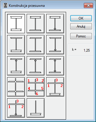

Okno dialogowe prezentowane na poniższym rysunku służy do wyboru schematu wyboczeniowego dla konstrukcji przesuwnej (takie samo okno dialogowe jest otwierane dla konstrukcji nieprzesuwnej). Otwierane jest po wybraniu opcji konstrukcja przesuwna (dla kierunku Y lub Z) w oknie dialogowym Wybór schematu wyboczeniowego słupa i naciśnięciu ikony symbolizującej schemat wyboczeniowy słupa.
Z listy schematów wyboczeniowych prezentowanych w oknie dialogowym w postaci ikon należy wybrać ikonę odpowiadającą schematowi wyboczeniowemu słupa i nacisnąć przycisk OK.

Po dwukrotnym naciśnięciu pokazanych na powyższym rysunku ikon otwierane jest okno dialogowe, w którym przeprowadzona może zostać definicja sztywności węzła.
