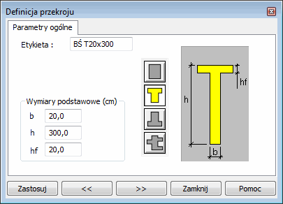

Po wyborze opcji
(Typ przekroju) lub Element żelbetowy / Typ przekroju w module do definicji belki-ścian użytkownik powinien zdecydować, jaki przekrój poprzeczny ma mieć projektowana belka-ściana.
W powyższym oknie można dokonać następujących zmian:
Użytkownik ma do wyboru jeden z czterech typów przekroju belki-ściany: prostokątny, teowy, teowy odwrócony i prostokątny z płytami. W zależności od wyboru przekroju, w oknie dialogowym prezentowane są parametry określające wybrany typ przekroju. Okno dialogowe prezentowane powyżej określa parametry dla przekroju prostokątnego. Podobne opcje znajdują się w oknie, gdy wybrany zostanie przekrój teowy. Po wybraniu przekroju prostokątnego z płytami w oknie dialogowym pojawia się dodatkowa karta: Płyty.
W dolnej części okna oprócz standardowych przycisków znajdują się również przyciski << i >> umożliwiające odpowiednio przejście do poprzedniego i kolejnego przęsła projektowanej belki-ściany.
