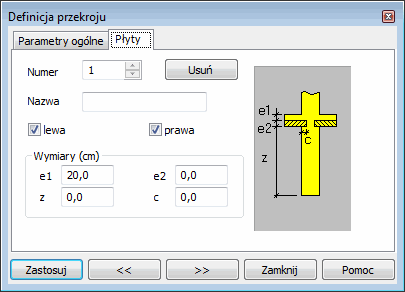

Aby zdefiniować parametry dla płyty w przekroju poprzecznym belki-ściany, należy wybrać zakładkę Płyty w oknie dialogowym Definicja przekroju.
Na zakładce Płyty użytkownik ma możliwość zdefiniowania następujących parametrów:
- Numer.
- Nazwa połączenia.
- Położenie (z lewej i/lub z prawej strony belki-ściany).
- Następujące wymiary charakterystyczne.
- e1 - grubość płyty.
- e2 - grubość prefabrykowanej wkładki wzmacniającej.
- z - wysokość na której znajduje się płyta.
- c - głębokość podparcia.
