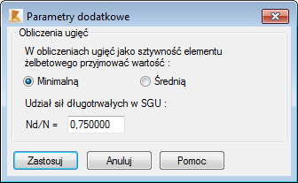

Okno dialogowe Parametry dodatkowe (belka żelbetowa)
Użyj tego okna dialogowego, aby zdefiniować określone parametry dla belek żelbetowych, w zależności od wybranej normy żelbetowej.
Dostęp
Elementy okna dialogowego
Okno dialogowe Dodatkowe parametry zawiera następujące dane:
  • sztywność elementu żelbetowego brana do obliczeń ugięcia (minimalna lub średnia)
  • udział sił długotrwałych w stanie granicznym użytkowania. Dla każdej kombinacji wartości sił M i N zostają przemnożone przez zdefiniowaną w polu edycyjnym wartość współczynnika; należy tu dodać, że takie przyjęcie współczynnika Nd/N nie jest zgodne z rzeczywistością: zastosowanie takiego uproszczenia umożliwia przeprowadzenie obliczeń bez rozbijania kolejnych kombinacji i ponownego ich składania (co przyspiesza obliczenia).
