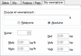

Jest to czwarta zakładka w oknie dialogowym Analiza szczegółowa (wymiarowanie prętów stalowych). Zakładka przybiera postać pokazaną na poniższym rysunku.
Aby zdefiniować nowy przypadek obciążenia, należy wybrać opcję Ręczne znajdujący się w polu Obciążenia. Od tej chwili użytkownik może wprowadzać dowolne siły skupione, definiować żebra w ustalonych przez siebie punktach i ustalać siły wewnętrzne stosownie do zdefiniowanego obciążenia. Wartości sił wewnętrznych należy definiuje się na zakładce Siły wewnętrzne.
Jeśli użytkownik znajduje się w trybie Ręczne, obliczenia będą prowadzone tylko i wyłącznie dla zdefiniowanego ręcznie przypadku obciążeniowego. Nie ma możliwości uruchomienia obliczeń równocześnie dla przypadku ręcznie zdefiniowanego i przypadku automatycznego.
