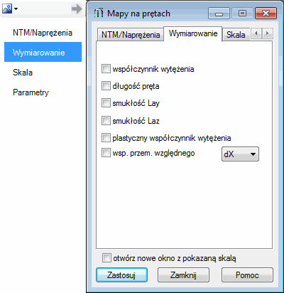

W oknach dialogowych, w których występuje duża liczba kart, dodana jest obsługa kart za pomocą listy dostępnej z boku okna dialogowego (na rysunku poniżej przedstawiono jako przykład okno dialogowe Mapy na prętach).
Aby rozwinąć listę kart z lewej strony okna dialogowego, należy kliknąć ikonę
znajdującą się w lewej, górnej części okna dialogowego. Aby zwinąć listę kart, należy kliknąć ikonę
Kliknij ikonę
, aby otworzyć podmenu, w którym określony może zostać stopień przezroczystości (brak, niska, średnia, wysoka) dla kart znajdujących się po lewej stronie.
