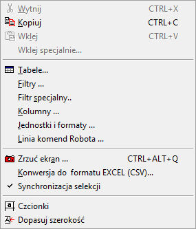

Standardowo w tabeli na karcie Wartości prezentowane są wyniki obliczeń dla wszystkich węzłów/prętów i przypadków obciążenia zdefiniowanych w konstrukcji. Aby z otrzymanych wyników analizy konstrukcji wybrać te najbardziej interesujące użytkownika, należy w tabeli nacisnąć prawy przycisk myszki i w pojawiającym się na ekranie menu kontekstowym pokazanym na poniższym rysunku wybrać opcję Filtry.
Tabele używane w programie Robot mają domyślnie ustawiane kolumny (liczbę i szerokość kolumn). Obydwie wartości mogą być dowolnie zmieniane (szerokość kolumn można zmienić przesuwając prawy margines kolumny, liczbę kolumn również można zmienić). Po zakończeniu obliczeń konstrukcji na ekranie pojawia się tabela z wartościami reakcji dla węzłów podporowych konstrukcji. W tej tabeli dodane mogą zostać kolejne kolumny zawierające dane i pozostałe wyniki obliczeń. Po naciśnieciu prawym przyciskiem myszy tabeli i wybraniu opcji Kolumny otworzy się okno dialogowe, w którym można wybrać wartości do prezentacji w tabeli. W oknie dostępne są takie karty, jak: Ogólne, Przemieszczenia i Reakcje. Po wybraniu pożądanych parametrów w kartach należy nacisnąć przycisk OK, aby dodać lub zamienić istniejące kolumny.
