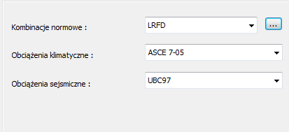

Użyj tych parametrów, aby ustawić obciążenia, których chcesz użyć dla projektu.
- Dostęp
- Rozwiń sekcję Normy projektowe w lewym panelu okna dialogowego Preferencje zadania, a następnie wybierz opcję Obciążenia.
Elementy okna dialogowego
W tym oknie mogą zostać wybrane odpowiednie normy krajowe dla:
- Kombinacji normowych — kliknięcie w strzałkę znajdującą się na końcu tego pola powoduje rozwinięcie listy norm.
- Obciążenia klimatyczne — kliknięcie w strzałkę znajdującą się na końcu tego pola powoduje rozwinięcie listy norm, z której wybrana może zostać norma używana podczas generowania obciążeń klimatycznych.
- Obciążenia sejsmiczne — kliknięcie w strzałkę znajdującą się na końcu tego pola powoduje rozwinięcie listy norm, z której wybrana może zostać norma używana podczas analizy sejsmicznej konstrukcji.
Należy kliknąć przycisk (...), aby uruchomić kombinację kodu regulacjami edytora.
Uwaga: Normy dostępne na listach rozwijanych zależą od kraju wybranego w oknie dialogowym Preferencje. Aby skonfigurować listę dostępnych norm, kliknij strzałkę, a następnie kliknij przycisk Więcej u dołu listy.
