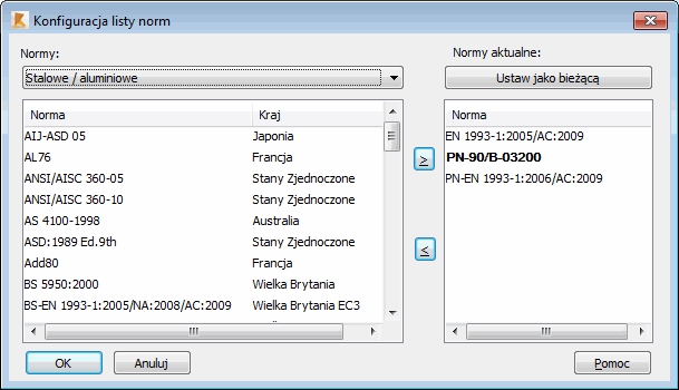

Użyj tego okna dialogowego, aby skonfigurować listę dostępnych norm dla norm projektowych i obciążeń.
- Dostęp
- Wybierz opcję Normy projektowe lub Obciążenia w lewym panelu okna dialogowego Preferencje zadania.
- Kliknij strzałkę, aby wyświetlić listę dostępnych norm, a następnie kliknij opcję Więcej... u dołu listy.

Lewy panel zawiera wszystkie normy, które są dostępne dla wybranego typu normy, jak również kraj ich pochodzenia.
W prawym panelu znajdują się wszystkie normy, które są wyświetlane w aktywnej liście rozwijanej.
Aby dodać normę do aktualnych norm prezentowanych na liście w oknie dialogowym Preferencje zadania, należy:
- Wybierz normę w lewym panelu okna dialogowego,
- kliknąć przycisk >.
Aby wybrać kod jako aktywny dla bieżącego projektu:
- wybierz normę w prawym panelu okna dialogowego,
- kliknij opcję Ustaw jako bieżącą.
Aby usunąć normę z aktualnych norm prezentowanych na liście w oknie dialogowym Preferencje zadania, należy:
- kliknij przycisk <.
Uwaga: Aby wybrać kilka norm, podczas wybierania należy użyć klawisza Shift lub Ctrl.
