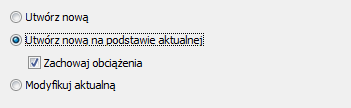

W powyższym oknie dialogowym wybrana może zostać jedna z następujących opcji:
