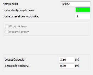

Po zdefiniowaniu podstawowych danych dotyczących belki żelbetowej, wybraniu belki żelbetowej o jednakowej geometrii przęsła i naciśnięciu przycisku >> na ekranie pojawia się okno dialogowe pokazane na poniższym rysunku.
W powyższym oknie dialogowym zdefiniowane mogą zostać następujące parametry:

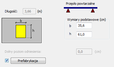

Po naciśnięciu przycisku Dalej > następuje przejście do kolejnego okna dialogowego, w którym określone mogą zostać parametry przekroju poprzecznego wszystkich przęseł belki żelbetowej.
Opcje znajdujące się w powyższym oknie dialogowym zależą od opcji wybranych w pierwszym oknie dialogowym (Uwzględnij płytę ściskaną, Płyty kanałowe).
Powyżej prezentowane są opcje dla przekroju prostokątnego (opcje Uwzględnij płytę ściskaną, Płyty kanałowe są wyłączone).
W górnej części okna przedstawiane są informacje dotyczące nazwy belki i długości przęsła (są to pola niedostępne w tym oknie dialogowym).
W powyższym oknie dialogowym zdefiniowane mogą zostać wymiary przekroju poprzecznego belki żelbetowej: b (szerokość przekroju) i h (wysokość przekroju).
W przypadku włączonych opcji Uwzględnij płytę ściskaną lub Płyty kanałowe w powyższym oknie dialogowym pojawiają się dodatkowe parametry związane z dochodzącymi płytami (grubość półki, grubość prefabrykatu, wysięg i obniżenie płyty, głębokość oparcia itp.).
W łączenie opcji Prefabrykacja i naciśnięcie przycisku Prefabrykacja powoduje otwarcie dodatkowego okna dialogowego, w którym określone mogą zostać wartości wysokości i głębokości oparcia belki prefabrykowanej na podporach.
Po zakończeniu definicji parametrów i naciśnięciu przycisku Zakończ belka żelbetowa o określonych w oknie dialogowym parametrach zostanie utworzona.
