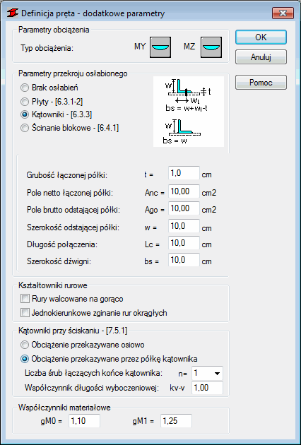

Opcja służy do określenia dodatkowych parametrów normowych dla typu pręta stalowego. Jest dostępna po naciśnięciu przycisku Więcej znajdującego się w oknie dialogowym Parametry typu pręta (IS 800:2007). Na ekranie zostaje wyświetlone poniższe okno dialogowe.
Mogą w nim zostać wprowadzone następujące dodatkowe parametry pręta:
Program Robot przeprowadza automatyczne obliczenia pola powierzchni Anetto na podstawie wartości przyjętych parametrów; wynik obliczeń (pole powierzchni An) jest podawany w polu, które jest nieedytowalne.
Jeśli użytkownik chce określić wartość pola powierzchni Anetto, musi włączyć opcję An użytkownika; wszystkie opcje w polu Parametry przekroju osłabionego będą niedostępne, natomiast w polu An będzie można podać wartość pola powierzchni; wartość podana w tym polu jest wykorzystywana w obliczeniach.
Jeżeli opcja Jednokierunkowe zginanie rur jest włączona, to dla tego typu przekroju wyznaczany jest moment zginający będący sumą momentów działających wzdłuż osi Y i Z; ten wypadkowy moment jest podstawą do wymiarowania prętów.
Kątowniki mogą być ściskane osiowo lub obciążenie może być przekazywane na półkę kątownika; w tym drugim przypadku możliwa jest definicja wartości współczynnika długości wyboczeniowej kv-v przez użytkownika; wartość parametru smukłości pręta λe = f(kv-v) jest wówczas interpolowana między wartościami λe odpowiadającymi rozwiązaniu dla dwustronnego utwierdzenia oraz dla dwustronnego przegubu (wartość kv-v powinna się zawierać w przedziale od 0.65 dla dwustronnego utwierdzenia pręta do 1.0 dla dwustronnego przegubu).
