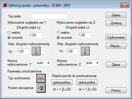

Poniższe okno służy do definiowania parametrów typu pręta dla indyjskiej normy stalowej IS 800: 2007. Jest dostępna:
- po wybraniu opcji Nowy typ pręta znajdującej się w oknie dialogowym Typ pręta
- lub naciśnięciu klawisza Parametry znajdującego się w oknie dialogowym Definicja.
W powyższym oknie podane mogą zostać następujące parametry obliczeniowe:
- W polu Typ pręta podawana jest nazwa wybranego typu pręta (można wpisać w tym polu dowolną nazwę typu pręta).
- W polach Wyboczenie względem osi Y lub Z wprowadzona może zostać długość pręta dla odpowiedniej płaszczyzny. Istnieją dwa sposoby podania tej długości:
- po wybraniu opcji Realna wprowadzona wartość jest interpretowana bezpośrednio jako długość
- po wybraniu opcji Mnożnik wartość jest interpretowana jako współczynnik przez który należy pomnożyć rzeczywistą długość pręta aby uzyskać odpowiednią wartość. Np. wpisanie wartości 0.25 oznacza, że odpowiednia długość jest równa 1/4 długości rzeczywistej. Do jednoczesnej definicji kilku prętów, których długości rzeczywiste różnią się między sobą, a np. dodatkowe podparcia są rozmieszczone jednakowo, drugi sposób jest bardzo wygodny. Jeśli ustawione parametry mają być zachowane jako kategoria takie wprowadzanie długości jest konieczne. Wpisanie wartości 1,0 gwarantuje, że dla każdego pręta definiowanego przy pomocy kategorii jako Ly Robot przyjmie jego rzeczywistą długość.
- W polu Współczynnik długości wyboczeniowej określone mogą zostać współczynniki długości wyboczeniowej pręta w obydwu kierunkach (Ky i Kz). W odpowiednie pola wpisywana jest automatycznie rzeczywista długość pręta (ew. suma długości prętów składowych).
- Współczynnik długości wyboczeniowej zależy od warunków podparcia końcowych węzłów pręta w płaszczyźnie wyboczenia. Długość wyboczeniową pręta można również określić w oknie dialogowym Schematy wyboczeniowe, które można otworzyć poprzez naciśnięcie ikony schematycznie przedstawiającej wybrany typ modelu wyboczeniowego pręta. Znajdują się tam typowe schematy podparcia pręta; po wyborze jednego z nich Robot przyjmie lub obliczy automatycznie wartość współczynnika.
- Ikony w oknie dialogowym są podzielone na dwie grupy: pierwsza grupa zawiera typowe (normowe) sposoby podparcia pręta i odpowiadające im wartości współczynników wyboczeniowych, natomiast druga - zawiera ikony do obliczania współczynnika wyboczenia dla słupów ram wielokondygnacyjnych.
- Opcje Krzywa wyboczeniowa (T i Z) pozwalają na przyjęcie przez program krzywych wyboczeniowych. Wybranie opcji auto powoduje, że Robot sam dobierze odpowiednią krzywą wyboczeniową dla zastosowanego przekroju zgodnie z wymogami normy; w innych przypadkach Robot wykonuje obliczenia biorąc krzywą wyboczeniową zdefiniowaną przez użytkownika.
- W polu Parametry zwichrzeniowe wybrane mogą zostać opcje wykorzystywane podczas weryfikowania zwichrzenia pręta: wartości parametrów Lb i Cb. Naciśnięcie odpowiednich ikon powoduje otwarcie okien dialogowych umożliwiających definicję wartości wymienionych parametrów.
Obliczenia zwichrzeniowe wymagają podania dla pręta odległości przekrojów zabezpieczonych przed skręceniem - tzw. długości zwichrzeniowej. Z uwagi na możliwość mocowania osobno półki górnej lub dolnej oraz występowania w różnych przypadkach obciążeniowych naprężeń ściskających w górnej lub dolnej półce rozróżnia się dwie długości zwichrzeniowe. Podaje się współczynnik, przez który należy pomnożyć bazową długość pręta, aby otrzymać długość zwichrzeniową. Jako bazową długość Robot bierze długość l. Wartość współczynnika można wpisać bezpośrednio lub wybrać ikonę z typowym przypadkiem zamocowań, dla którego współczynnik zostanie dobrany automatycznie.
Uwaga: Wyjaśnienie symboli znajdujących się w powyższym oknie dialogowym można znaleźć w oknie dialogowym
Wyniki (zakładka Wyniki szczegółowe). W wymienionym oknie dialogowym znajdują się określenia wszystkich parametrów przyjętych do obliczeń prętów stalowych oraz wielkości wynikowych otrzymanych po obliczeniach prętów.
Po naciśnięciu klawisza Więcej na ekranie pojawia się dodatkowe okno dialogowe, w którym zdefiniowane mogą zostać parametry typu pręta określone w normie.
Po naciśnięciu klawisza Użytkowanie na ekranie pojawia się dodatkowe okno dialogowe, w którym zdefiniowane mogą zostać parametry typu pręta (przemieszczenia graniczne, wstępne ugięcia).
Naciśnięcie klawisza Zapisz powoduje dodanie typu pręta o zdefiniowanej nazwie i określonych parametrach do listy wcześniej zdefiniowanych typów pręta stalowego.
