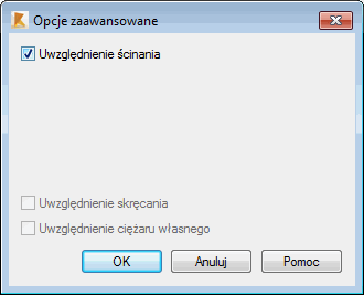

Okno dialogowe Opcje zaawansowane jest otwierane po naciśnięciu przycisku Zaawansowane znajdującego się w oknie Opcje obliczeniowe dla słupów żelbetowych. Okno przybiera pokazaną na poniższym rysunku postać.
Uwaga: Okno dialogowe pokazane na powyższym rysunku zależy od wybranej normy żelbetowej; zatem wygląd okna dla norm może się różnić od tego pokazanego powyżej.
Oprócz trzech standardowych przycisków (OK, Anuluj, Pomoc) w powyższym oknie dialogowym znajdują się następujące opcje:
- Uwzględnienie ścinania - włączenie tej opcji powoduje, że program będzie sprawdzał wartość siły ścinającej na obu końcach słupa; efektem tego będzie dobranie wymaganego rozstawu strzemion w zależności od wartości działającej siły. Program dokonuje obliczeń zgodnie z warunkami normowymi dla ścinania z uwzględnieniem siły osiowej, dla dwóch kierunków niezależnie. Wybierany jest wariant bardziej niekorzystny i dla niego liczone są strzemiona. Dla niektórych norm, dodatkowo zagęszczona jest strefa przypodporowa
- Metoda obliczeń ścinania - standardowa lub ukośnych krzyżulców jest dostępna tylko dla norm: EC2, EC2 – Belgian NAD, EC2 – Italian NAD.
Dla polskiej normy żelbetowej można zdefiniować wartość współczynnika ctg theta.
Opcje Uwzględnienie skręcania i Uwzględnienie ciężaru własnego nie są dostępne dla żadnej z norm.
Uwaga: Opcje zaawansowane dla słupów są dostępne jedynie dla następujących norm: ACI, CSA, DM, EC2, EC2 - Belgian NAD, EC2 - Italian NAD, PN, STAS.
