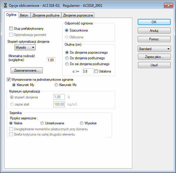

Po otwarciu okna dialogowego Opcje obliczeniowe i wyborze zakładki Ogólne, na ekranie pojawia się pokazane poniżej okno dialogowe.
W powyższym oknie użytkownik ma możliwość ustalenia ogólnych opcji obliczeniowych, które będą wykorzystywane podczas obliczeń słupa.
- Minimalna nośność (względna) - Procentowy wskaźnik zwiększenia / zmniejszenia minimalnej, wymaganej nośności w odniesieniu do zadanych obciążeń. Jeśli wartość jest ustawiona na 1.2 obciążalność zostanie zwiększona o przynajmniej 20%. Setting wartość na 1.0, w kolumnie projekt ze względu na rzeczywiste siły - bez zwiększania obciążenie capacity. A wartości mniejszej niż 1.0, zmniejsza nośność.
- otulina
- Zbrojenie poprzeczne - wybranie tej opcji powoduje, że otulina odpowiada odległości między powierzchnią zbrojenia poprzecznego a zewnętrzną powierzchnią betonu.
- Zbrojenie podłużne - wybranie tej opcji powoduje, że otulina odpowiada odległości między powierzchnią zbrojenia podłużnego a zewnętrzną powierzchnią betonu.
- Oś zbrojenia podłużnego - wybranie tej opcji powoduje, że otulina odpowiada odległości między osią zbrojenia podłużnego a zewnętrzną powierzchnią betonu.
Uwaga: Minimalna wartość tego parametru zależna jest od wymaganej odporności ogniowej elementu oraz zadanej agresywności środowiska. W przypadku włączonej optymalizacji otulina dobierana jest automatycznie w taki sposób, aby spełniony był warunek minimalnego otulenia przy czym jest nie mniejsza niż wartość podana przez użytkownika. W przypadku, gdy wartość 'c' jest ustalona, grubość otuliny podczas obliczeń nie zmienia się.
Jeżeli w trakcie obliczeń wykryta została niezgodność z ustawionymi opcjami (agresywność środowiska lub odporność ogniowa), użytkownik informowany jest stosownym komunikatem.
- c - minimalna grubość otuliny zbrojenia
- Ustalona - jeżeli ta opcja jest włączona, grubość otuliny podczas procesu obliczania nie zmienia się.
- słup prefabrykowany
- obliczenie ugięcia (zbrojenia, geometrii, strzałka ugięcia)
- zaawansowane
- korekta zarysowania poprzez zwiększenie powierzchni zbrojenia (dotyczy wszystkich norm z wyjątkiem ACI, BAEL i CSA).
W przypadku okna dialogowego uruchamianego dla słupów żelbetowych w dolnej części okna dialogowego znajduje się opcja służąca do jednokierunkowego zginania. Jeśli opcja Wymiarowanie na jednokierunkowe zginanie jest włączona, to słup będzie wymiarowany na przypadek jednokierunkowego zginania, niezależnie od momentów zdefiniowanych w drugim kierunku. Dotyczy to również pomijania momentów niezamierzonych, wpływu smukłości (efekty drugiego rzędu) itd.
Dodatkowo w przypadku słupów żelbetowych na zakładce Ogólne pojawia się opcja wyboru stopnia optymalizacji (wysoki, średni, niski). Dla wysokiego stopnia optymalizacji przeszukiwana jest największa liczba możliwych rozwiązań rozkładu prętów, dla niskiego najniższa możliwa. Oznacza to, że obliczenia przeprowadzone z użyciem wysokiego stopnia optymalizacji będą trwały dłużej od obliczeń z niższym stopniem, wygenerowane zbrojenie będzie jednak efektem sprawdzenia większej liczby układów prętów pod kątem ich optymalności. Nie musi to jednak oznaczać, że zbrojenie wygenerowane dla niskiego stopnia optymalizacji będzie zawsze mniej optymalne (a dla wysokiego - bardziej optymalne od pozostałych), jednakże większa liczba zweryfikowanych układów prętów pozwala na znalezienie potencjalnie lepszych rozwiązań. Opcja ta ma znaczenie praktyczne wyłącznie dla słupów ze znaczną liczbą kombinacji (należy pamiętać, że dla każdego układu prętów musi zostać przeprowadzona weryfikacja nośności, co przebiega kolejno dla każdej kombinacji).
