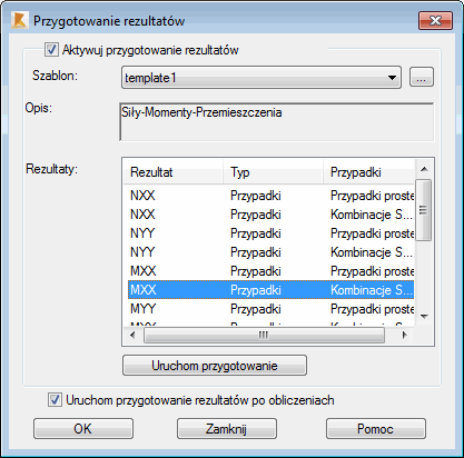

Opcja została zaprojektowana dla dużych modeli konstrukcji, które wymagają dużych zasobów do uzyskania rezultatów.
Okno dialogowe zawiera następujące informacje:
Dostępne są cztery standardowe szablony z podstawowymi zestawami rezultatów.
Aby obliczyć rezultaty, należy kliknąć Uruchom przygotowania lub aktywować opcję Uruchom przygotowanie rezultatów po obliczeniach. Opcja służąca do domyślnego włączania / wyłączania przygotowywania rezultatów dla prezentacji map jest dostępna w oknie dialogowym Preferencje (na zakładce Zaawansowane).
Można tworzyć szablony użytkownika dla przygotowania rezultatów. Aby rozpocząć definiowanie nowego szablonu, należy kliknąć przycisk (...). Okno dialogowe Kompozycja szablonu dla przygotowania rezultatów zostaje otwarte.
W górnej części okna dialogowego nazwę szablonu - poniżej krótki opis szablonu - w dolnej części listę wyników, które będą przeliczone. W programie dostępne są cztery standardowe szablony z podstawowymi zestawami rezultatów.
