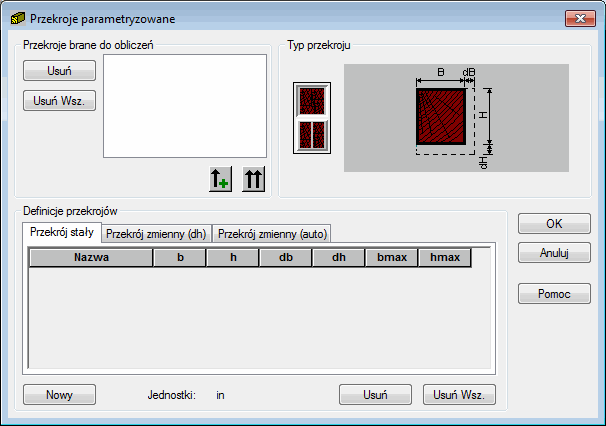

Po naciśnięciu klawisza Przekroje par. znajdującego się w oknie dialogowym Definicje (zakładka Grupy dla profili drewnianych) na ekranie pojawia się okno dialogowe pokazane na poniższym rysunku.
Użytkownik ma do dyspozycji dwa typy profili (wybór dokonywany jest w polu Typ przekroju w prawej, górnej części okna dialogowego):
W tej części okna dialogowego prezentowany jest schematyczny rysunek wybranego typu profilu oraz oznaczenia wymiarów. W polu Definicja przekrojów określone mogą zostać wymiary profili drewnianych.
