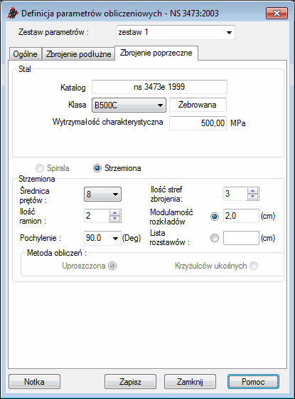

Zakładka Zbrojenie poprzeczne okna dialogowego Definicja parametrów obliczeniowych dla norweskiej normy NS 3473 przedstawiona jest na poniższym rysunku:
W górnej części okna dialogowego określone mogą zostać dane dotyczące parametrów stali zbrojeniowej. Można to zrobić na dwa sposoby: poprzez wybranie odpowiedniej klasy stali lub poprzez podanie wytrzymałości fyk.
Poniżej wybrany może zostać typ zbrojenia poprzecznego: strzemiona lub spiralę. W obecnej wersji programu opcja zbrojenia spiralą nie jest jeszcze obsługiwana.
Opcje znajdujące się w dolnej części okna dialogowego służą do definicji parametrów zbrojenia strzemionami. Parametry strzemion obejmują:
- Typ prętów zbrojeniowych dla strzemiona. Dostępne są listy średnic metrycznych
- Ilość ramion, co pozwala zdefiniować strzemiona dwu-, trzy-, cztero-cięte.
- Pochylenie, czyli kąt pomiędzy zbrojeniem podłużnym a poprzecznym; lista wyboru zawiera następujące wartości kątów: 90, 65,5 i 45 stopni
- Ilość stref zbrojenia, pozwalająca określić maksymalną liczbę stref, do którego rozstawy strzemion są przypisane. Dla każdej strefy rozstaw strzemion jest jednakowy.
- Modularność rozkładów, która pozwala na określenie listy rozstawów strzemion poprzez określenie wartości modularnej. Jeżeli zdefiniujemy Modularność rozkładów jako 2 cm, to dostępnymi rozstawami będą: 2, 4, 6, 8 itd., a dla modularności rozkładów 3 cm otrzymamy rozstawy 3, 6, 9, 12…
- Lista rozkładów daje możliwość zdefiniowania własnej listy rozkładów strzemion, nie powiązanych żadną wartością modularną, które mają być użyte do zbrojenia elementu. Na przykład: 1, 2, 3, 6, 9
Wybór metody obliczeń (standardowa - metoda kratownicowa lub krzyżulców ukośnych - metoda kratownicowa z krzyżulcami o zmiennym kącie nachylenia) nie jest obecnie dostępny.
