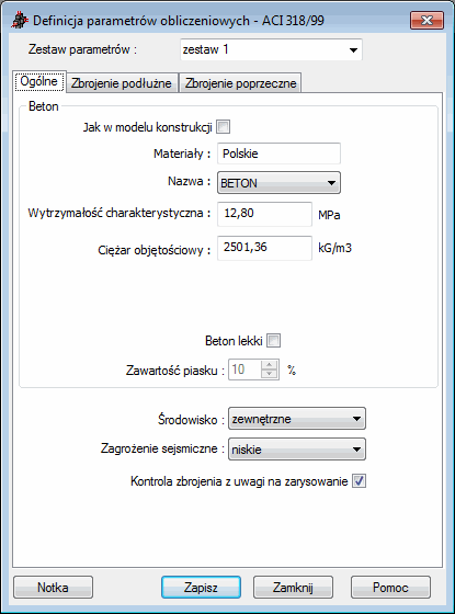

Użyj tego okna dialogowego, aby zdefiniować parametry obliczeń dla belek żelbetowych, w zależności od wybranej normy żelbetowej.

Uwaga: W powyższym oknie dialogowym zostały zgrupowane parametry potrzebne do wymiarowania elementu żelbetowego, które nie są związane z jego geometrią, takie jak: charakterystyki stali i betonu, typy użytych prętów, otuliny itp. Pozostałe parametry normowe, zależne od geometrii, definiowane są w oknie

Zawartość okna dialogowego Definicja parametrów obliczeń zależy od normy wybranej podczas wymiarowania prętów żelbetowych.
Zapoznaj się z tematami poniżej, aby dowiedzieć się więcej o określonych parametrach, które można zdefiniować na odpowiednich kartach dla następujących norm żelbetowych.
- amerykańskie normy: ACI 318 (karty: Ogólne, Zbrojenie podłużne, Zbrojenie poprzeczne).
