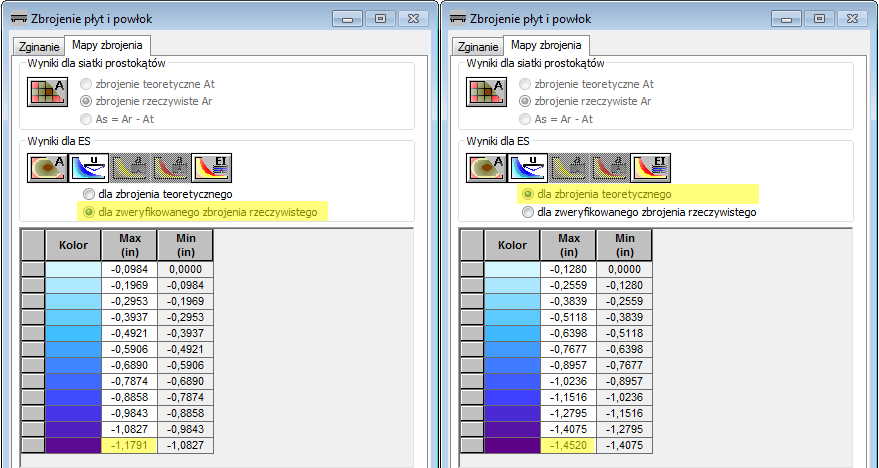

  5. W lewym górnym rogu widoku Płyta — mapa zbrojenia wybierz kartę X-.
    W widoku pojawi się dolne zbrojenie rzeczywiste dla kierunku X.
  6. W oknie dialogowym Zbrojenie płyt i powłok przejdź do karty Mapy zbrojenia i ustaw następujące opcje:
    • W grupie Wyniki dla ES kliknij przycisk (Mapa ugięcia).
    • Użyj opcji Dla zweryfikowanego zbrojenia rzeczywistego i Dla zbrojenia teoretycznego, aby porównać ugięcie przed i po weryfikacji.
  7. Zapisz projekt jako Plate_Provided_Reinforcement_Deflection.rtd.
