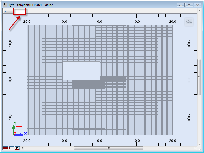

    Zbrojenie górne wyświetla się w karcie +.
  5. Przejdź do widoku Płyta — zbrojenie i kliknij przycisk , aby wyświetlić zbrojenie dolne.
    Wskazówka: Aby wyświetlić wybrany typ zbrojenia (główne, konstrukcyjne lub zbrojenie otworów), kliknij jedną z kart podświetlonych poniżej. Karty znajdują się w lewym dolnym narożniku obszaru rysunku. Domyślnie program wyświetla wszystkie typy zbrojenia.

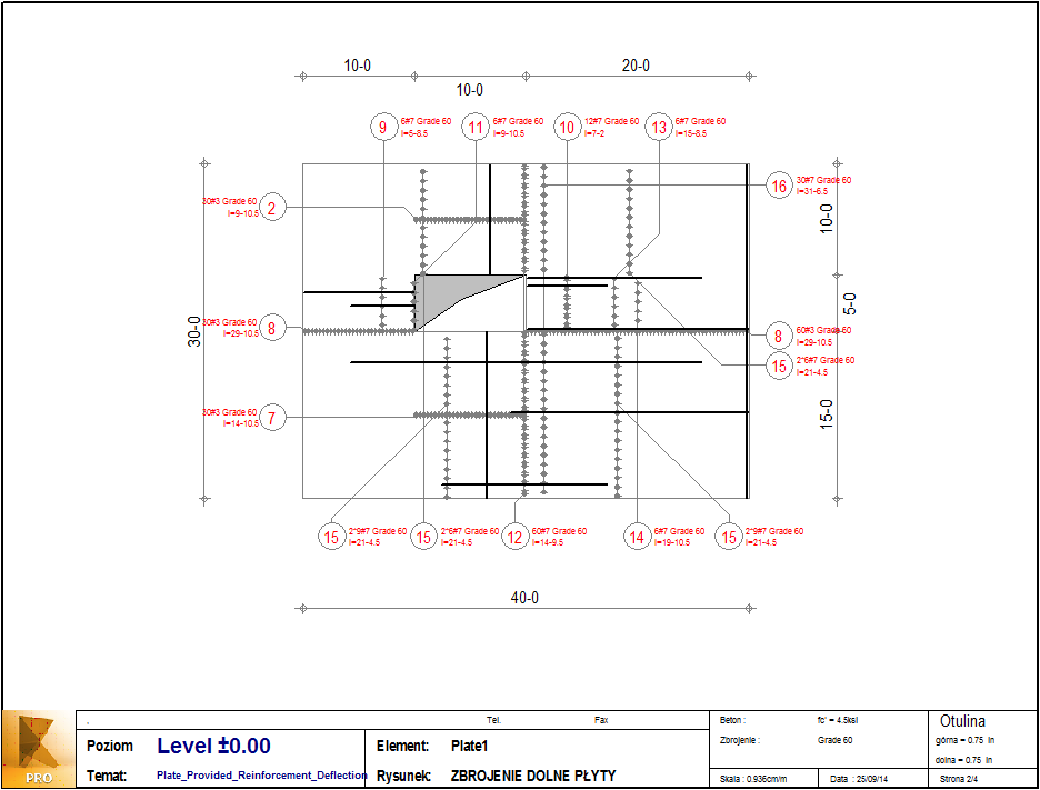

  7. Kliknij przycisk (Wyniki Rysunki).
    Otworzy się układ Rysunki wykonawcze. Układ jest podzielony na dwie części: Inspektor składników żelbetowych i Widok rysunku.
  8. Kliknij opcje Widok Następny rysunek lub kliknij strzałkę w prawo, aby wyświetlić następny rysunek.
  9. W widoku pojawi się rysunek dolnego zbrojenia płyty.
    Wskazówka: Aby edytować/modyfikować elementów rysunku i ich zawartość, kliknij przycisk (Widok Składowe rysunku). Aby uzyskać więcej informacji, zobacz temat Rysunki końcowe — opis.
