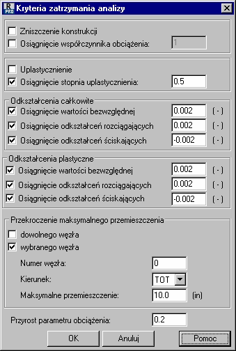

Okno dialogowe Kryteria zatrzymania analizy może zostać otwarte po naciśnięciu przycisku Dodatkowe kryteria zatrzymania analizy znajdującego się w oknie dialogowym Opcje algorytmów analizy nieliniowej.
W standardowej analizie nieliniowej obciążenie przykładane jest w przyrostach dλ = 1.0 / X, gdzie X - liczba przyrostów obciążenia; Wynika z tego, że maksymalny możliwy współczynnik obciążenia (λ), jaki może zostać osiągnięty w przypadku zbieżności obliczeń, wynosi λ max =1.0.
Maksymalny współczynnik obciążenia λ max jest nieokreślony lub może być zdefiniowany przez użytkownika.
W oknie dialogowym dostępne są następujące kryteria zatrzymania analizy:
Analiza prowadzona jest do momentu rozbieżności procesu iteracyjnego.
Analiza prowadzona jest do momentu osiągnięcia wartości λ max = λ def (gdzie λ def jest współczynnikiem obciążenia określonym przez użytkownika) lub do momentu rozbieżności procesu iteracyjnego; o zakończeniu analizy decyduje wcześniejsze wystąpienie jednego z wymienionych warunków.
Analiza prowadzona jest do momentu rozpoczęcia procesu plastycznego w dowolnym punkcie przekroju przynajmniej jednego elementu sprężysto-plastycznego lub do momentu rozbieżności procesu iteracyjnego; o zakończeniu analizy decyduje wcześniejsze wystąpienie jednego z wymienionych warunków.
Analiza prowadzona jest do momentu, gdy dowolny element sprężysto- plastyczny osiągnie graniczną wartość plastyczności zdefiniowaną przez użytkownika (SL max >0) lub do momentu rozbieżności procesu iteracyjnego o zakończeniu analizy decyduje wcześniejsze wystąpienie jednego z wymienionych warunków
Analiza prowadzona jest do momentu, gdy wartość maksymalnego przemieszczenia dowolnego węzła przekroczy przemieszczenie dopuszczalne (>0) określone przez użytkownika lub do momentu rozbieżności procesu iteracyjnego; o zakończeniu analizy decyduje wcześniejsze wystąpienie jednego z wymienionych warunków
Analiza prowadzona jest do momentu, gdy wartość maksymalnego przemieszczenia wybranego węzła przekroczy przemieszczenie dopuszczalne (>0) określone przez użytkownika lub do momentu rozbieżności procesu iteracyjnego; o zakończeniu analizy decyduje wcześniejsze wystąpienie jednego z wymienionych warunków.
Możliwe jest zdefiniowanie więcej niż jednego kryterium zatrzymania; definicja jest jednak ograniczona do jednego kryterium z danej grupy, tj. 1, 2 lub 3. Dozwolony jest zatem wybór na przykład 1A, 2A, 3B, natomiast definicja 1A, 1B lub 2A, 2B lub 3A, 3B nie jest dopuszczona.
