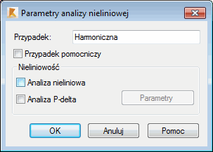

Po wybraniu opcji Przypadek analizy statycznej w oknie dialogowym Typ analizy i kliknięciu opcji Parametry możliwe jest zdefiniowanie parametrów analizy nieliniowej.
Włączenie opcji Przypadek pomocniczy dla danego przypadku obciążeń powoduje, że nie jest on obliczany, a wyniki uzyskane dla niego są niedostępne. Dla analizy statyki liniowej wyniki kombinacji z udziałem takiego przypadku będą także niedostępne. W przypadku analizy nieliniowej przypadek pomocniczy może być przydatny, jeśli nie interesują nas wyniki dla pojedynczego przypadku, a jedynie dla kombinacji przypadków. Aby zmniejszyć czas obliczeń, można wyłączyć obliczenia danego przypadku, natomiast kombinacja nieliniowa jest zawsze obliczana jako osobny przypadek z kombinacją obciążeń.
Nieliniowe zachowanie się konstrukcji może być związane z pojedynczym elementem konstrukcji (nieliniowość konstrukcyjna bądź materiałowa) lub może wynikać z nieliniowego związku pomiędzy siłami a deformacją w całej konstrukcji (nieliniowość geometryczna). Jeśli w konstrukcji występują nieliniowe elementy (np. kable, podpory jednostronne, plastyczność materiałów), to obliczenia są automatycznie prowadzone przyrostowo.
Dodatkowo można włączyć nieliniowość geometryczną:
Włączenie nieliniowości geometrycznej pozwala na uwzględnienie rzeczywistych efektów wyższego rzędu i często wpływa na polepszenie zbieżności procesu obliczeń konstrukcji zawierającej elementy nieliniowe.
