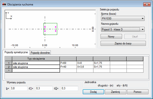

Po naciśnięciu ikony Nowy pojazd w oknie dialogowym Obciążenia ruchome na ekranie pojawia się okno dialogowe pokazane na poniższym rysunku.
Pojazdem nazywamy zestaw sił, który stanowi obciążenie w przypadku ruchomym. Pojazd jest przesuwany wzdłuż zdefiniowanej trasy o odległość zadaną jako krok drogi przypadku ruchomego. Każde pojedyncze położenie pojazdu zapisywane jest w kolejnej składowej przypadku.
Na definicję pojazdu mogą się składać siły skupione, liniowe lub powierzchniowe o prostokątnym konturze.
W powyższym oknie dialogowym wybrany może zostać pojazd, który dodany zostanie do aktywnej listy pojazdów znajdujących się w oknie dialogowym Obciążenia ruchome. Dostępne są dwa typy pojazdu:
Okno składa się z kilku części. W prawym górnym rogu okna dialogowego pole Selekcja pojazdu, w którym znajdują się dwa pola wyboru: Norma (baza danych) oraz Nazwa pojazdu. Ponadto dostępne są trzy przyciski:
W lewym górnym rogu okna dialogowego przedstawiany jest schematyczny rysunek wybranego pojazdu.
W środkowej części okna dialogowego znajduje się tabela, w której prezentowany jest opis obciążeń dla wybranego pojazdu. W programie Robot dostępne są trzy typy obciążeń: siła skupiona, obciążenie liniowe i obciążenie powierzchniowe. Każdy parametr obciążenia dla wybranego pojazdu może być edytowany.
Następujące parametry muszą być zdefiniowane dla poszczególnych typów obciążenia (wymiary przedstawiono schematycznie na załączonych rysunkach dla typów obciążenia):

Pojazdy symetryczne: F- wartość siły skupionej (jednostka: siła) X - wartość współrzędnej punktu przyłożenia siły (wzdłuż osi pojazdu) S - szerokość rozstawu sił Pojazdy niesymetryczne: FX, FY, FZ - wartości siły skupionej X - wartość współrzędnej punktu przyłożenia siły (wzdłuż osi pojazdu) Y - wartość współrzędnej punktu przyłożenia siły (prostopadle do osi pojazdu) |

Pojazdy symetryczne: Q - wartość obciążenia liniowego (jednostka: siła/długość) X - wartość współrzędnej linii przyłożenia siły (wzdłuż osi pojazdu) S - szerokość rozstawu obciążenia liniowego (tylko w kierunku osi Y) Dx - długość odcinka, na którym działa obciążenie (wzdłuż osi pojazdu) Dy - długość odcinka, na którym działa obciążenie (prostopadle do osi pojazdu) Pojazdy niesymetryczne: W stosunku do pojazdów symetrycznych zamiast wartości S pojawia się Y - wartość współrzędnej punktu przyłożenia siły (prostopadle do osi pojazdu) |

Pojazdy symetryczne: P - wartość obciążenia powierzchniowego (jednostka: siła/długość^2) X - wartość współrzędnej linii przyłożenia siły (wzdłuż osi pojazdu) S - szerokość rozstawu obciążenia powierzchniowego (tylko w kierunku osi Y) Dx - długość boku prostokąta, na którym działa obciążenie (wzdłuż osi pojazdu) Dy - długość boku prostokąta, na którym działa obciążenie (prostopadle do osi pojazdu) Pojazdy niesymetryczne: W stosunku do pojazdów symetrycznych zamiast wartości S pojawia się Y - wartość współrzędnej punktu przyłożenia siły (prostopadle do osi pojazdu) |
W dolnej części okna dialogowego znajdują się dwa pola:
b - szerokość pojazdu
d1 - odległość obciążenia od obrysu pojazdu (z przodu pojazdu)
d2 - odległość obciążenia od obrysu pojazdu (z tyłu pojazdu)
siły — prezentacja jednostki, w których podawane są wartości sił (można ją zmienić w oknie dialogowym Preferencje zadania)
długości — prezentacja jednostki, w których podawane są wartości długości (można ją zmienić w oknie dialogowym Preferencje zadania).
