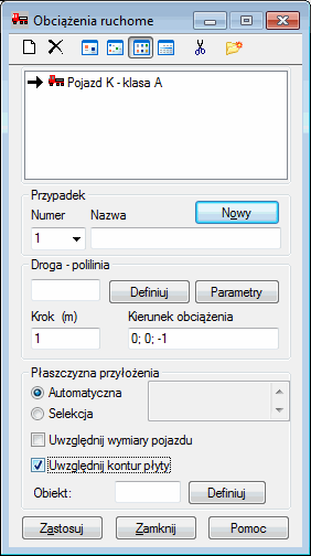

  1. Definiowanie (Definicja nowej pojazdu) i wybieranie pojazdu, który będzie się poruszał ponad konstrukcją. Aby wybrać pojazd, należy zaznaczyć go na liście aktywnych typów pojazdu.
  2. Definiowanie przypadku obciążenia ruchomego.
    Aby zdefiniować przypadek obciążenia ruchomego, należy wprowadź numer i nazwę obciążenia. Kliknięcie opcji Nowe powoduje utworzenie nowego przypadku obciążenia ruchomego.
  3. Definiowanie drogi (trasy), po której poruszał się będzie wybrany pojazd.
    Aby zdefiniować drogę po której poruszał się będzie pojazd, należy nacisnąć przycisk Definiuj. Spowoduje to otwarcie okna dialogowego Polilinia - kontur. Naciśnięcie przycisku Parametry powoduje otwarcie dodatkowego okna dialogowego, w którym zdefiniowane mogą zostać parametry drogi (mnożniki obciążeń przypadku obciążenia ruchomego itp.).
    Poniższe dwa parametry definiują obciążenie ruchome:
    • Krok - pole umożliwiające definicję wielkość kroku, z którym porusza się pojazd. Używane są aktualnie wykorzystywane jednostki długości.
    • Kierunek obciążenia - pole, w którym podany może zostać kierunek sił definiujących pojazd. Kierunek jest definiowany poprzez wartości składowych wektora definiującego kierunek sił opisujących pojazd (w zależności od typu konstrukcji i dopuszczalnych stopni swobody niektóre składniki muszą być równe zeru).
  4. Definiowanie powierzchni przyłożenia obciążenia. Opcja ta opisuje metodę rozkładu sił definiujących pojazd poruszający się nad konstrukcją. Istnieją dwie możliwości:
    • Automatycznie - siły rozmieszane są automatycznie na najbliższych elementach branych ze wszystkich elementów konstrukcji.
    • Selekcja - siły będą przykładane do najbliższych elementów (lub węzłów należących do tych elementów) z <listy_elemenetów> dostępnej w prawej, dolnej części okna dialogowego. Jeśli włączona jest opcja Uwzględnij wymiary pojazdu, to określana jest selekcja prętów, na których zostanie wygenerowane obciążenie od sił pojazdu. Selekcja ta jest określona przez wymiary obrysu pojazdu: b - szerokość, d1 i d2 - zwis przedni i tylny (parametry obrysu pojazdu definiowane są dla każdego pojazdu wraz definicją zestawu obciążeń w oknie dialogowym definicji pojazdu). (Parametry obrysu pojazdu są określane dla każdego pojazdu wraz z definicją zestawu obciążeń w oknie definicji pojazdu).
W dolnej części okna dialogowego znajduje się opcja Uwzględnij kontur płyty. Umożliwia to rozkład na prętach sił pochodzących od pojazdu, przyjętych przez użytkownika w analizie obciążenia ruchomego, w przypadku kilku typów konstrukcji (wwzględniane są obciążenia z uwagi na część pojazdu, która wystaje poza obrys przenoszący obciążenie). Typowym przykładem są obciążenia rusztu mostu (patrz rysunek poniżej).
Jeśli opcja Uwzględnij kontur płyty nie jest zaznaczona, to pełny zestaw sił pojazdu jest przykładany do prętów, począwszy od pierwszego położenia pojazdu. Jeśli opcja Uwzględnij kontur płyty jest zaznaczona, to można zdefiniować geometryczne ograniczenie określające, które ze składowych sił pojazdu maja być przykładane do prętów - ograniczenie takie może być zdefiniowane za pomocą obiektu - ‘boku’ panela bez przypisanej grubości. Generacja obciążeń na pręty uwzględnia położenie każdej ze składowej sił; jeżeli siła znajduje się poza obrysem konturu płyty, to nie jest ona przykładana do prętów.
Pole jest używane do definiowania numeru obiektu opisującego kontur płyty. Kliknięcie opcji Definicja powoduje otwarcie okna dialogowego służącego do definiowania polilinii-konturu, pod warunkiem że jest włączona opcja Bok.
Uwaga: W przypadku obciążenia liniowego lub powierzchniowego definiującego pojazd o przyłożeniu prętów decyduje położenie pojedynczego punktu, względem którego definiujemy układ linii lub powierzchni.
Uwaga: Opcja Automatycznie pozwala ustawić parametr przypadku obciążenia ruchomego. Należy więc zwrócić uwagę na to, że generator obciążeń dla przypadku obciążenia ruchomego powoduje przyłożenie obciążenia bezpośrednio do elementów skończonych (a nie do paneli, które zawierają te elementy skończone). Jeżeli pojazd zawiera np. definicję obciążenia konturowego, to konwersja składowych obciążenia ruchomego nie będzie poprawna, gdyż obciążenie konturowe nie jest przyłożone do żadnego panela. Aby uniknąć tego typu sytuacji, należy wybrać opcję Selekcja i ręcznie wskazać pręty/panele, na których działać będzie obciążenie ruchome.
RobotW czasie generacji obciążeń na pręty od obciążenia pojazdem brane są pod uwagę wszystkie pręty lub ich selekcja określona na liście Płaszczyzna przyłożenia - selekcja. Pręty te rzutowane są na płaszczyznę utworzoną z odcinka polilinii drogi i wektora prostopadłego definiowanego przez użytkownika jako Kierunek obciążenia. Jeżeli zostanie włączona opcja Uwzględnij wymiary pojazdu, to na płaszczyźnie rzutowania określany jest obrys pojazdu i selekcja na rzucie prętów jest zawężana do tych prętów, które zawierają się lub są przecięte przez obrys pojazdu. Tego typu ograniczenie selekcji prętów, na których są generowane obciążenia od pojazdu, może pomóc w przypadkach, kiedy automatyczne wyszukiwanie prętów mogło sprawić pewne problemy.
Naciśnięcie przycisku Zastosuj powoduje utworzenie nowego przypadku obciążenia ruchomego o parametrach zdefiniowanych w powyższym oknie dialogowym.
