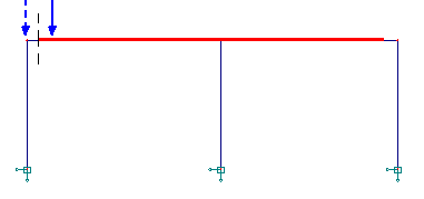

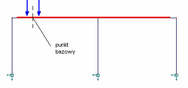

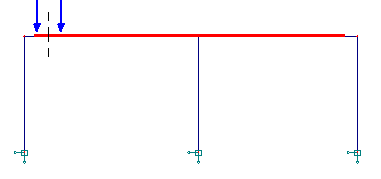

Efekt zostanie omówiony na przykładzie pokazanym na rysunku poniżej. Droga przedstawiona jest kolorem czerwonym, pojazd składa się z dwóch sił oznaczonych kolorem niebieskim oddalonych od siebie o pewną odległość (w środku odległości pomiędzy nimi znajduje się "środek’ pojazdu - punkt bazowy).
Jeżeli opcja Ograniczenie położenia pojazdu - początek jest włączona, to pojazd nie może być położony dalej, niż jest to pokazane na poniższym rysunku.
Jeżeli opcja Ograniczenie położenia pojazdu - początek jest wyłączona, to pojazd nie może być położony dalej, niż jest to pokazane na poniższym rysunku.
Uwaga: Siła nieznajdująca się na zdefiniowanej drodze będzie pomijana w obliczeniach.
