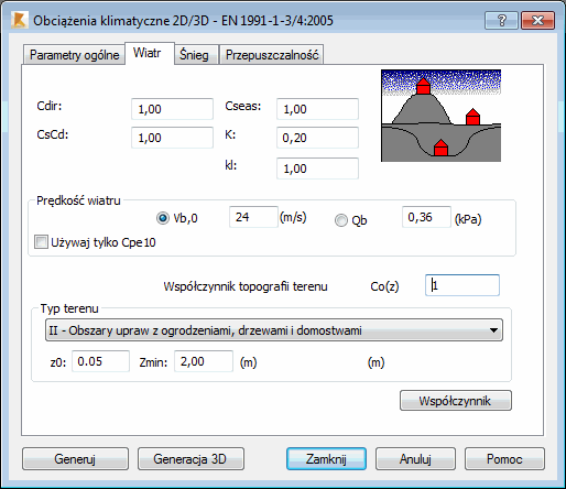

Po otwarciu okna szczegółowych opcji Obciążenia klimatyczne i naciśnięciu zakładki Wiatr na ekranie pojawia się przedstawione poniżej okno.
Powyższe okno podzielone zostało na kilka pól, które zawierają pewne grupy opcji. W górnej części okna znajduje się pole Region informujące o wybranym wiatrowym regionie klimatycznym. Region wiatrowy jest jednym z czynników określających wartość ciśnienia podstawowego wiatru działającego na poszczególne elementy konstrukcji.

W przypadku normy klimatycznej Eurocode1 (wersja polska) współczynnik kierunku wiatru uzależniony jest od kierunku geograficznego, z którego wieje wiatr. Położenie geograficzne konstrukcji określa się na zakładce Parametry ogólne. Dodatkowo w polskiej wersji Eurocode1 zakładka zawiera również opcje globalne CDIR. Gdy ta opcja jest zaznaczona, wartość parametru CDIR dotyczy wszystkich kierunków wiatru. Gdy opcja jest wyłączona, to na zakładce parametrów w polu CDIR wyświetlana jest wartość współczynnika dla wiatru wiejącego od kierunku geograficznego północnego. Wartość ta nie może być wówczas edytowana. Poniżej znajduje się pole Ciśnienie wiatru.
W polu tym istnieje możliwość modyfikacji wartości odniesienia prędkości wiatru Vref,0 wynikającej z wybranego regionu wiatrowego (dla wersji francuskiej i polskiej normy Eurocode1). Ponadto mamy możliwość modyfikacji wartości qref. Wartość charakterystyczna średniego ciśnienia prędkości wiatru qref jest następnie używana podczas generacji obciążeń klimatycznych. Występują następujące zależności pomiędzy wielkościami:
. Wartość ta zostaje wyświetlona w polu qref,0. Dalej, następujące obliczenia są wykonywane: Vref = CDIR * CTEM * CALT * Vref,0(p) i W polu Współczynnik topografii podaje się wartość współczynnika Ct(z).
W polu Typ terenu określony może zostać typ terenu, na którym znajduje się konstrukcja. Po wyborze kategorii terenu automatycznie zmieniane są wartości parametrów: Kt, z0 i Zmin. Wartości tych parametrów można również określić ręcznie.
W dolnej części okna dialogowego określona może zostać wartość współczynnika Cd:
Ciśnienie wiatru zależy (poprzez współczynnik ekspozycji) od wysokości budynku. W zależności od smukłości budynku (h/b) ciśnienie jest przyjmowane jako stałe lub skokowo zmienne po wysokości budynku. Wysokość odniesienia określa, dla jakiej wysokości obliczany jest współczynnik ekspozycji. W programie Robot wysokość odniesienia jest automatycznie przyjmowana na podstawie wytycznych w punkcie 10.2.2 ENV 1991-2-3. W uproszczeniu, dla ścian pionowych budynków o wysokości h większej niż szerokość b, wyznaczane są kolejne strefy o wysokości b i wysokość odniesienia jest przyjmowana jako maksymalna współrzędna strefy. Dla dachów wysokość odniesienia jest równa wysokości kalenicy.
Naciśnięcie klawisza Współczynnik powoduje otwarcie okna dialogowego, w którym określone mogą zostać współczynniki dla obciążenia wiatrem.
