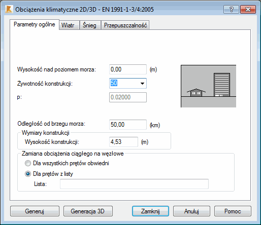

Po otwarciu okna Obciążenia klimatyczne i kliknięciu zakładki Parametry ogólne na ekranie pojawia się przedstawione poniżej okno dialogowe.
Okno zawiera podstawowe opcje, które są wymagane podczas projektowania konstrukcji przez klimatyczną normę narodową wybraną w oknie dialogowym Preferencje zadania. Po wybraniu opcji, w oknie w prawym górnym rogu okna prezentowany jest schemat danej opcji.

Powyższe okno podzielone zostało na kilka pól, które zawierają pewne grupy opcji. W górnej części okna w polu Wymiary konstrukcji znajduje się opcja Wysokość, która umożliwia definiowanie wysokości konstrukcji; na podstawie tego wymiaru wyznaczane jest ciśnienie wiatru. Wysokość budynku określana jest automatycznie na podstawie położenia węzłów zewnętrznych obwiedni.
W polu Zmiana obciążenia ciągłego na węzłowe znajdują się opcje:
