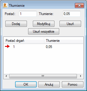

Po naciśnięciu klawisza Parametry przy wybranej opcji Metoda dekompozycji modalnej w oknie dialogowym Całkowanie równań ruchu - parametry na ekranie pojawia się okno dialogowe pokazane na poniższym rysunku.

Dopuszczalnymi parametrami metody są wartości tłumienia (większe od 0.0) dla każdej z postaci drgań własnych analizy modalnej. Tłumienie jest rozumiane jako tłumienie względne (część tłumienia krytycznego).
Definicja odbywa się przez wpisanie numeru postaci oraz odpowiadającej wartości tłumienia oraz naciśnięciu klawisza Dodaj.
Obok znajdują się klawisze Modyfikuj i Usuń, które pozwalają na edycję aktywnego wiersza tabeli (oznaczonego strzałką). Naciśnięcie klawisza Usuń wszystkie powoduje usunięcie zdefiniowanej listy tłumienia.
Użytkownik może definiować wartość tłumienia dla każdej postaci lub tylko dla wybranych postaci. Wartość tłumienia dla postaci pośrednich, niezdefiniowanych na liście, będzie interpolowana z wartości podanych wartości. Wartości początkowe i końcowe są stałe. Opisaną zasadę ilustruje poniższy rysunek.
