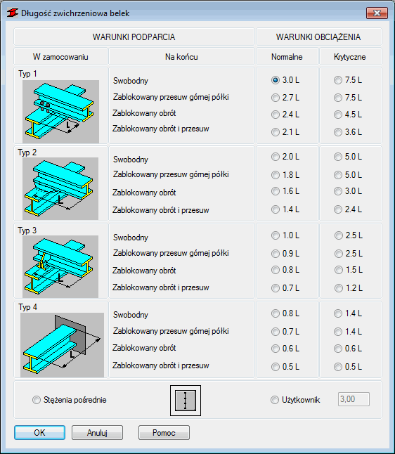

Długość zwichrzeniowa belek (wspornik) — norma IS 800
Opcja służy do określenia odpowiednich odległości przekrojów pręta zabezpieczonych przed skręcaniem - tzw. długości zwichrzeniowej - dla wspornika. Aby uzyskać dostęp do tej opcji, należy:
W oknie dialogowym prezentowana jest Tablica 16 znajdująca się w normie IS 800.
W dolnej części okna dialogowego znajduje się opcja Stężenia wewnętrzne. Jej wybranie i naciśnięcie ikony powoduje otwarcie okna dialogowego Stężenia wewnętrzne.
